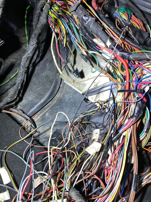

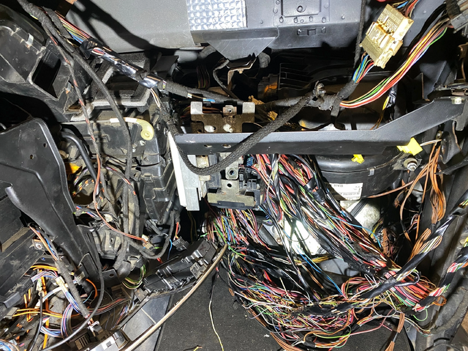

W463 с
Все восстановили,а куда 4 оставшиеся проводка подключить не знаем…можете помочь.

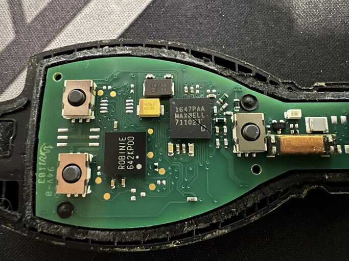

Привезли w447, резко перестал «заводиться», сами все проверяли и даже замок зажигания подкидывали б/у - ничего не помогло…
То есть открывало, зажигание включало , но не заводится?
Нет конечно, «не заводится» - это формулировка клиентов.
Взял ключ от другой машины, вставил в замок и на приборке появилась надпись что ключ не соответствует автомобилю. Ключ от w447 вставлял в другой авто, такой надписи не появлялось.
Наступили на ключ, или как такое возможно?
хз, ключ с виду был в нормальном состоянии. Вскрыли из интереса когда уже диагноз был поставлен.

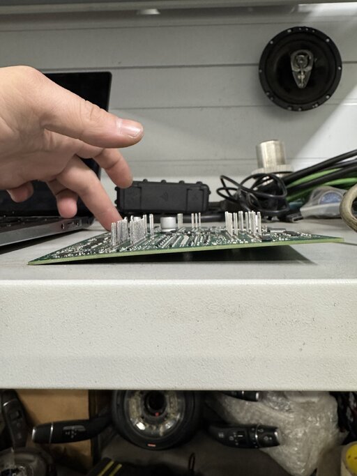

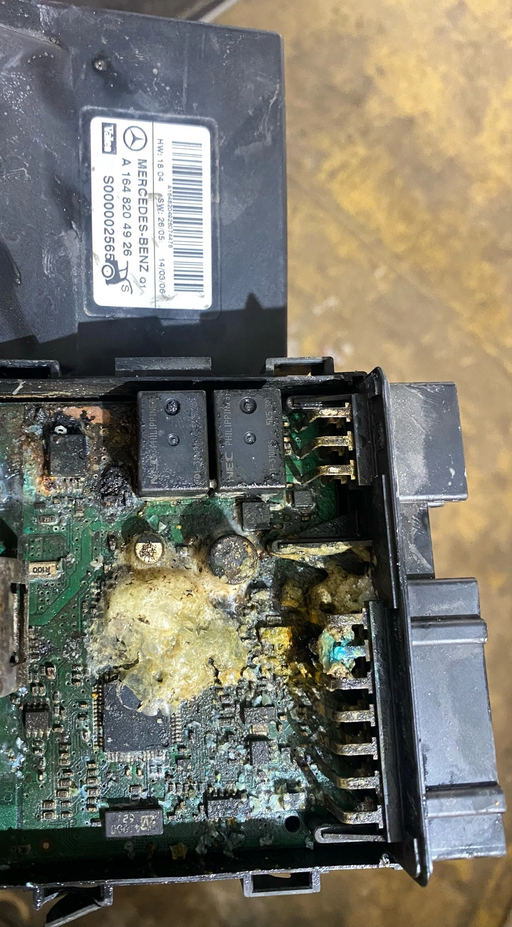

Задний sam с 223его, точнее его плата)))) трогать страшно, но при этом только накладка камеры неадекватно работает, остальное норм)))

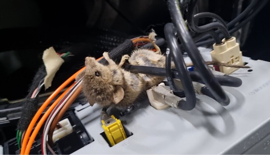

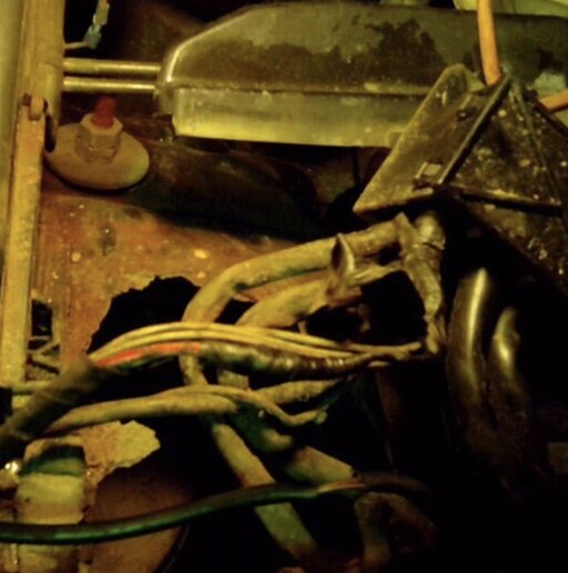

167 кузов, американец, битая. спорадически появляются ошибки по всему, от камер 360 до отключения амбиента.

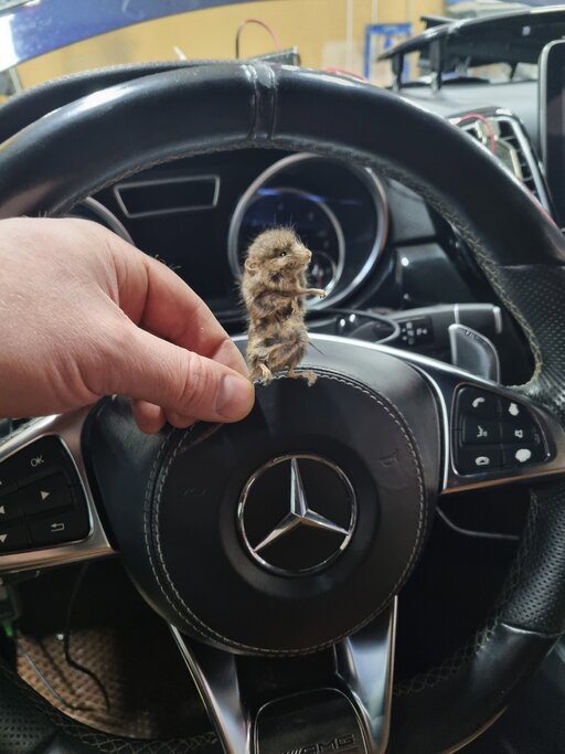

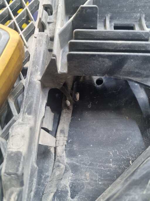

никогда вживую гнездо грызунов в машине не видел, только по рассказам знал.
забрались через переходную муфту проводки в салон, что под бардачком. гнездо свили под вентиляцией ntg, там как раз выход тёплого воздуха.
погрызли жгуты под полом, под торпедо.
