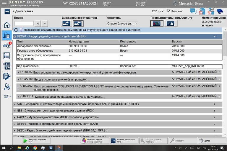

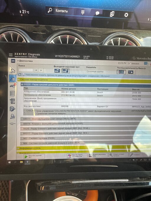

Приветствую. Проблема в следующем. Уложил товарищу радар своими кривыми руками. Залез в ввод в эплуатацию с сертификатом After sales STANDARD
Машина w257. Сейчас радар требует scn кодирования. Кто может помочь в данном вопросе. Попробую разобраться с Монако. Хотя честно говоря кроме sm2(ори) у меня нет больше дельного оборудования. Можно ли его вернуть к жизни выставив в нем кодировки из другой машины?
Есть только первоначальная ошибка с чего я вообще туда полез. Завтра днем
к нему поеду, соберу остальную информацию.
Согласен качество фото плохое. Завтра сделаю скрин экрана. Суть фотографии правильная? Ничего не упустил?
не забудьте в теме описать полностью коды неисправности с расшифровкой в текстовом виде, и историю. ну и что делали. конкретно.
Ничего нельзя сломать, если нажимали ввод в эксплуатацию - ксентри сразу предложит в онлайн лезть. Если нажимали возврат к заводским во вкладке кодирование - ошибки будут другие. Кнопка проверки по ошибке предлагает сцн делать? Что по действительным значениям?
/upd
Ничего не могли вы сломать. Современные мерседесы по надёжности никакие. Ошибка означает внутренний дефект (софта), просто у вашего товарища его ведро само сломалось, вы тут не при чем, пусть терпит или едет к тем, у кого есть enhanced cert/доступ в онлайн
такие ошибки как были изначально как правило относятся к недостоверности скорости колёс и радара вычисленного.
мне кажется, что возникает из-за смоток пробега.
а так - да, там ничего не испортить. блок сертификатный полностью. если только тетрисами туда не влезли и не свинтили время. тогда тапки.
хотя есть tips. но вряд-ли там обновил что-то.

OTA апдейтов нет, сертов нет, я не понимаю, зачем эти машины покупают люди. Рассуждаю с точки зрения потребителя. Но ТС ответ получил, получается, даже если руки, как он говорит, кривые - машина оказалась еще более кривой)))

Первоначально ошибка была C10C762. Потом я пытался сделать по новой адаптацию радара. катался часа 3. и Как верно подметили нажал ввод в эксплуатацию. Хentry попросила онлайн. Я нажал отмена и появились еще три ошибки. P160455, P1CA000, C100DDA

Значит вы тыкнули сброс до заводских во вкладке кодирование. Зачем? Если after sales cert есть, то дтс9 его из зензефи схватит и даст открыть варкод радара, если там домены обнулены/явно не соответствуют - будет нужен онлайн
из ксентри - лог блока. там кодинг виден. незачем лезть в инженерный софт
Sales есть серт. Если там остались какие-то данные с эти что то без онлайна можно будет реанимировать?
