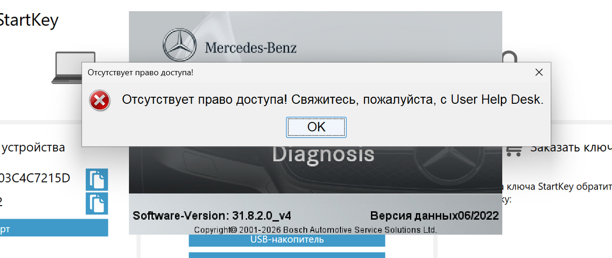

проблема образовалась как всегда во время)) Разбил экран,пришлось менять,с новой матрицей мерцание,думали в системе дело -снесли систему. Сейчас чистая 11я,скачен установщик 06.22,config assist long key принял,но xentry не запускается. xentryapi.dll в системе.От какой версии,точно не известно..Кто может помочь с активаций и запуском, вопрос довольно срочный, не бесплатно.

отлом надо на 64 бита ещё ставить. у тебя конфиг ассист - 32 бита и принял ключ (xentryapi.dll) , а ксентри 64 бита и отлом этот не использует. нужен ЕЩЁ один dll в 64х битах.

нашел в сети файлы,xentry запустилась с окном логин пароля. Положу в файлики,как систему запущу полностью
Файл необходимо разместить в зависимости от версии в каталоге
для легковых
C:\ProgramData\Mercedes-Benz\config\XD_MB
старое место, для xentry без грузовиков отдельных
или в других XD_xxx подкаталогах...
