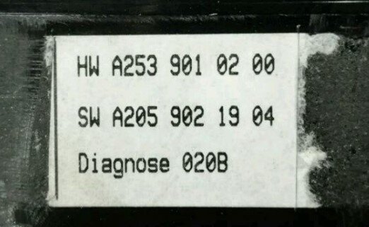

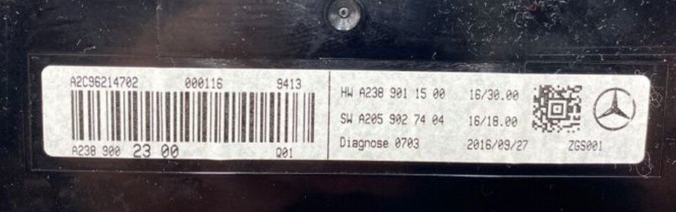

подскажите есть блок проекции с 253 кузова, и есть желание прикрутить его на 238 кузов, смотрел по каталогу и картинкам на 238 по софту идет радар тоже с началом номера 205......, вопрос собственно вот в чем, запустится ли он сразу, или все таки нужно будет прошивать под другой софт и прошьется ли он?

проекция на 253 со своим номером. и идёт только на 253.
на 238 электрически поставить можно, но механически может не влезть. так как разные торпеды...
в программной части оно будет совместимо в пределах однотипных модельных годов.
и даже шить не надо, должно так работать. Вопрос будет ли четкая картинка, так-как он для другой панели создан.
ну, по каталогу номера на 253 все 253 и идут только на 253. про стекло верно сказано - стёкла иначе стоят, и оптика различается... даже если корпус визуально похож.
в сервисном меню есть ориентирование проекции
ну и в любом случае так как она есть можно тогда попробовать подключить и посмотреть, как минимум протянуть проводку и прописать
попробуй и нам расскажешь. Правда чтоб попробовать надо скорее всего торпеду или стекло снять. То что там в сервисном меню есть не поможет.
а и ic213 с поддержкой 463 должен быть
торпеду то попроще будет)))
да, коричневый разъем как на камеру, он же?
