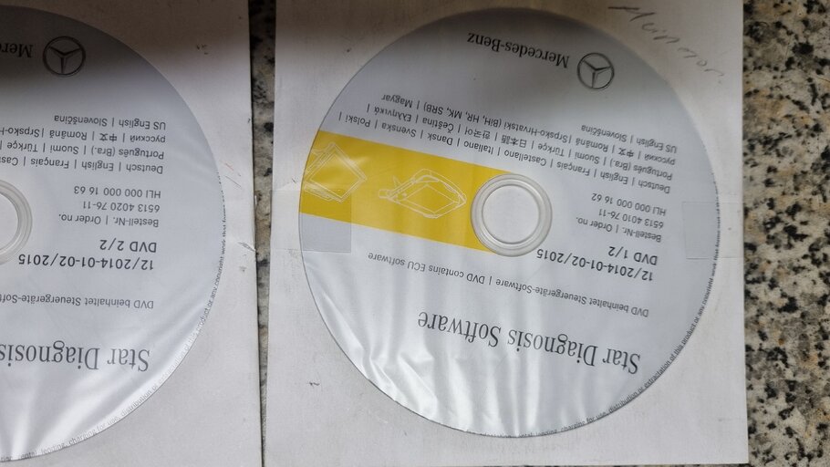

Два инсталляционных диска Xentry 12/2014..

Диски инсталляционные оригинальные? Скиньте фото. Или загрузите куда-нибудь я посмотрю что можно сделать
