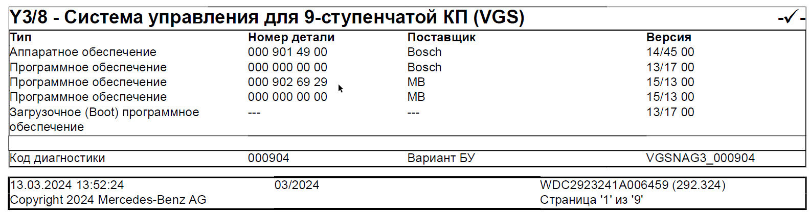

725 есть у кого кодировки от VGSNAG3 с 292 кузова
9G Tronic
Vladimir.CDI
знакомые сильно быстро накатили новый софт забыли сохранить кодировки и что то там слетело - не едет теперя
[Description]
Title=DTS Monaco additional ECU data
ProductVersion=3.3.3.0
Schema=7.01
Creator=Softing
Date=03/13/2024
Time=13:43:02
Author=
Comment=
NoOfConfigurations=1
[Configuration_001]
NoOfDomains=4
Title=unknown
Comment=
VCD_VCD_EROTAN=47,53,30,30,34,39
VCD_VCD_VGS91_Kodierung=00,00,00,00,00,00,00,02,01,00,00,11,11,11,00,03,00,00,06,01,02,00,03,07,01,01,01,0C,00,00,00,00,00,00,00,F5,80,0B,15,E7,82,E8,00,00,55,56,44,34,0C,C6,00,00,00,00,50,E1
VCD_VCD_Variantenkodierung_Entwicklung=00,00,00,00,00,00,00,02,01,00,00,11,11,11,00,03,00,00,06,01,02,00,03,07,01,01,01,0C,00,00,00,00,00,00,00,F5,80,0B,15,E7,82,E8,00,00,55,56,44,34,0C,C6,00,00,00,00,50,E1,00,00,00,02
VCD_VCD_Variantenkodierung_Entwicklung_Rohwerte=00,00,00,00,00,00,00,02,01,00,00,11,11,11,00,03,00,00,06,01,02,00,03,07,01,01,01,0C,00,00,00,00,00,00,00,F5,80,0B,15,E7,82,E8,00,00,55,56,44,34,0C,C6,00,00,00,00,50,E1,00,00,00,02
WDC2923241A006459
[Description]
Schema=7.01
Creator=Softing
Date=03/13/2024
Time=13:43:02
Author=
Comment=
[Configuration_001]
NoOfDomains=4
Title=unknown
Comment=
WDC2923241A006459
спасибо
Странный вариант подачи информации. Фото из лога.
сори - что прислали то прислали
