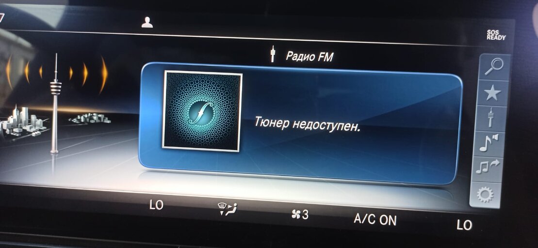

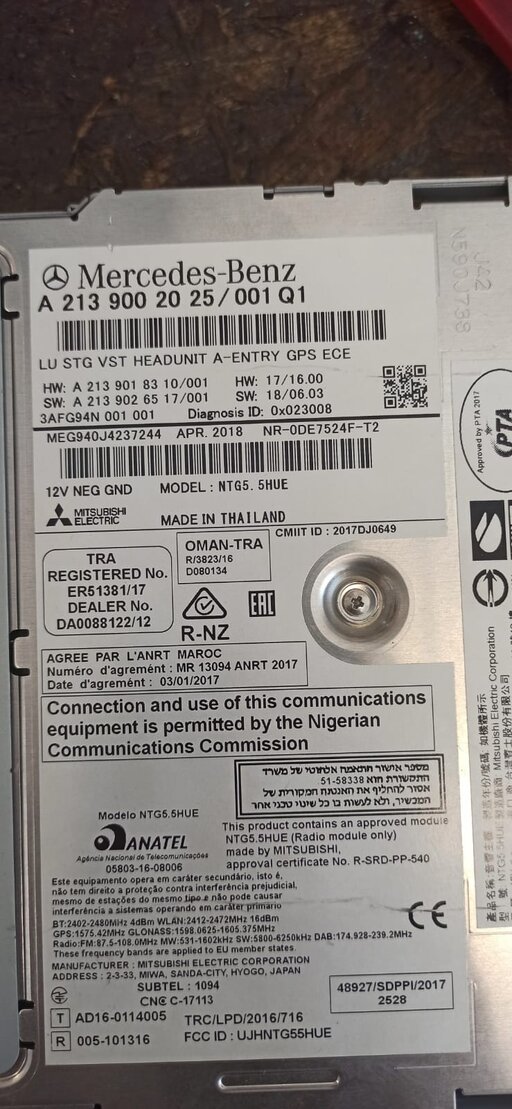

NTG5.5 попадается вторая тачка, с тюнер не доступен, ошибка сохр. B21A100 (watchdog)
Начиная с 213 , далее с рестайлинга 205,222 и их платрформ. HU55

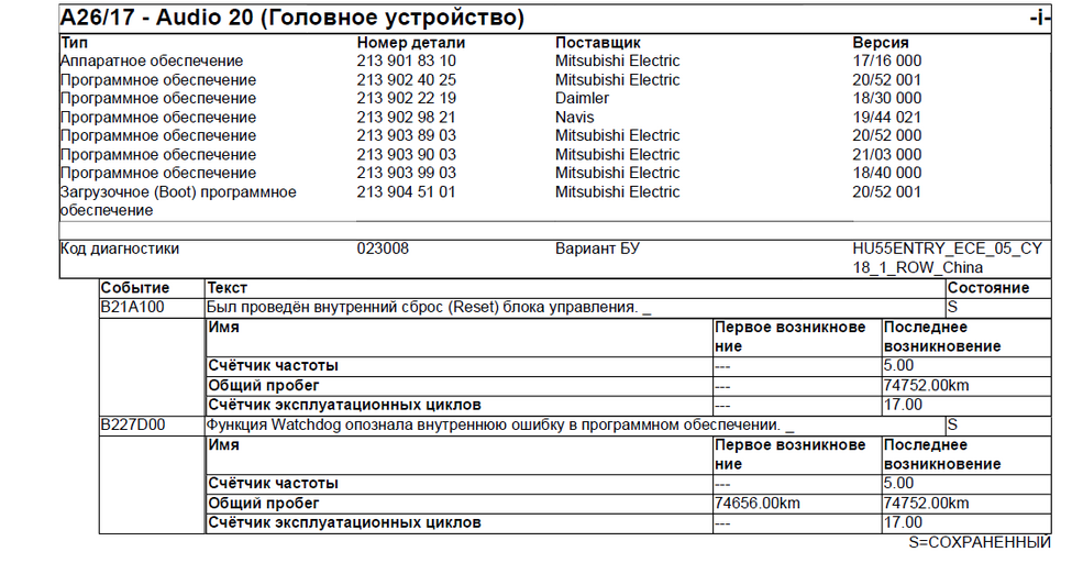

на машине HU55ENTRY, с E477.2 софтом и ошибкой (не актуальной) B21A100. по типсам с этой ошибкой предлагают новейший софт залить, но не понятно как это может помочь тюнеру. в актуальных значениях ксрнтри - тюнер не отдаёт ничего.
делал кто? или это аппаратная проблема?
Тоже такой попался, авто 19 года, новее софты не нашел. Заменил блок.
Пытался откатить на более старый софты, зае...ба...лся шить, часа четыре потратил, то два софта зайдут, то три, так и бросил, заменил.
