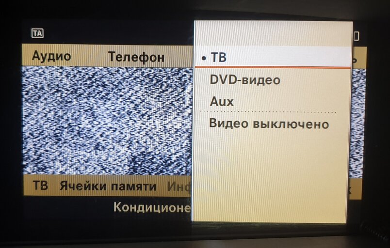

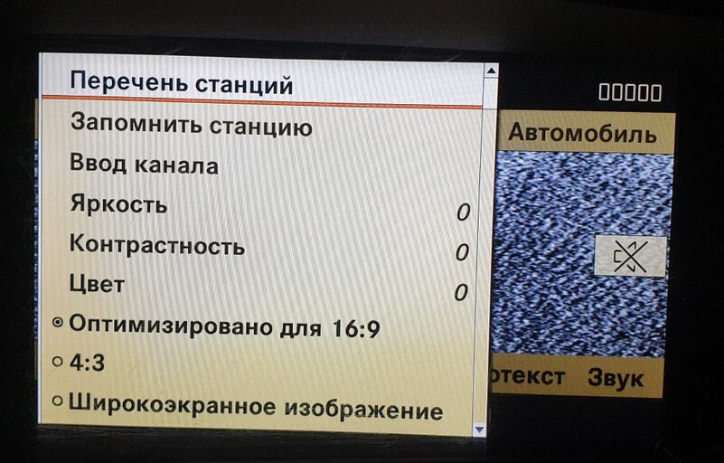

AV входы выбираются через список каналов насколько я помню, ничего кодировать для этого не надо, но в некоторых вариантах в TV тюнере есть настройка-конфигурация входов.

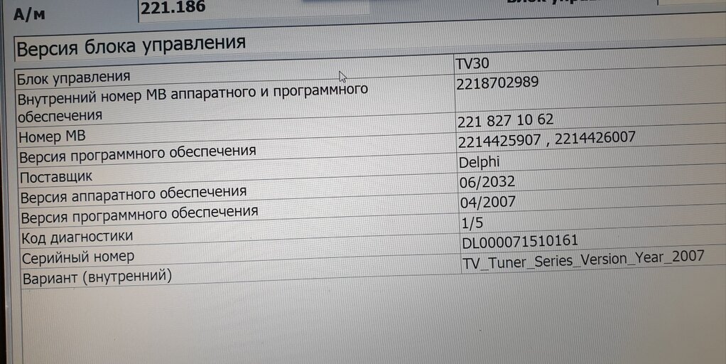

скрин версии блока из DAS приложи.

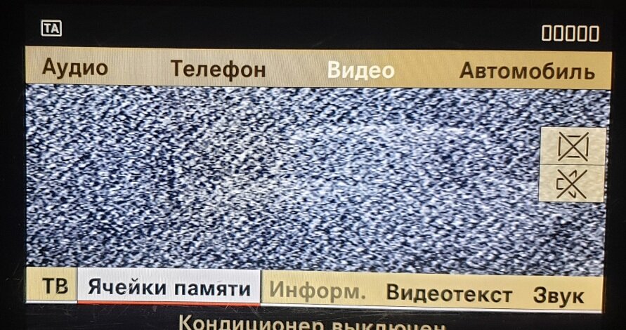

Сорри за задержку. Вот версия блока тв тюнера и тв меню на экране. Все там до этого облазил, про видеовходы и в помине ничего нет. Вот и думал что они отдельно активируются (читал здесь как человек на 164 включал)

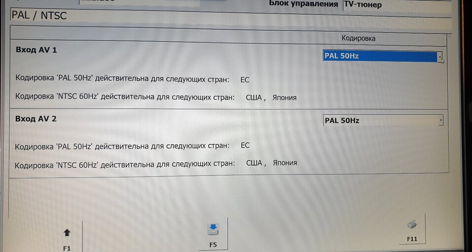

Ещё в кодировках есть такие настройки (стояли по умолчанию).

в кодировках этого варианта нет никаких настроек, ещё раз повторю - в СПИСКЕ каналов может быть выбор
ПО блока следует обновить, настройки могут появиться.
как обновить - читайте готовые темы, много раз писалось.
А другие варианты обновления существуют? Просто cd dvd дохлый (не раскручивает диск) поэтому выдает ошибку не известный формат.
