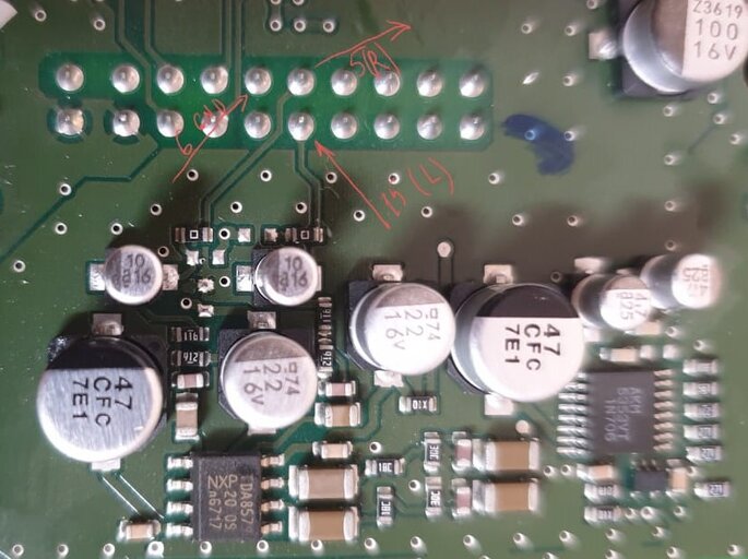

Всем привет. Вопрос такого плана - W221, 2007 год, в бардачке стоит разъем под тюльпаны скорей всего с завода. От разъемов до команда (А1) все звонится. Приходит аудио на соответствующие схеме в WIS 5(R),15(L) и 6(GND), и видео на 8,15 разъема А1 в команде. AUX в меню аудио и тв активирован. Так вот, при подключении к этому разъему в бардачке устройства передающего хромкаст есть только видео, звука нет. Тоже самое и с телефона (выход от наушников кабелем 3,5джек - 2 тюльпана) звука нет. Comand starом сбрасывал, ошибок нет. Все работает кроме этой херни. Что может еще быть? Расколупал сам команд. Не пропаев нет, окислов тоже 5,15 и 6 входы идут через предусилитель TDA8579(NXP). Где он теряется не пойму?

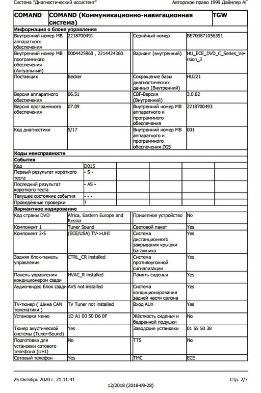

в актуальных значениях входа что-то меняется?
Так и не нашел где это в диагностике. Актуальные параметры - но там про входы ничего нет. Может растолкуешь поподробней?
Вот лог TGW
