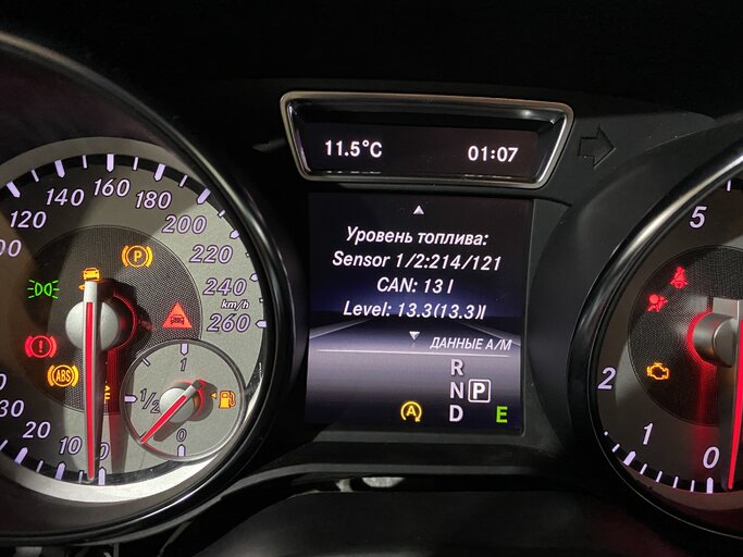

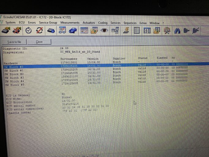

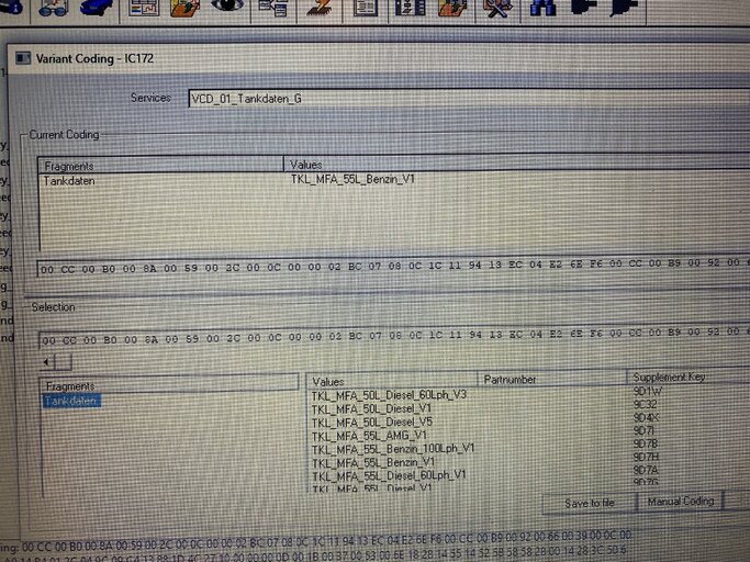

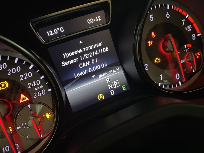

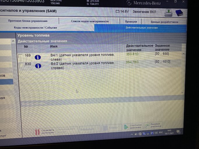

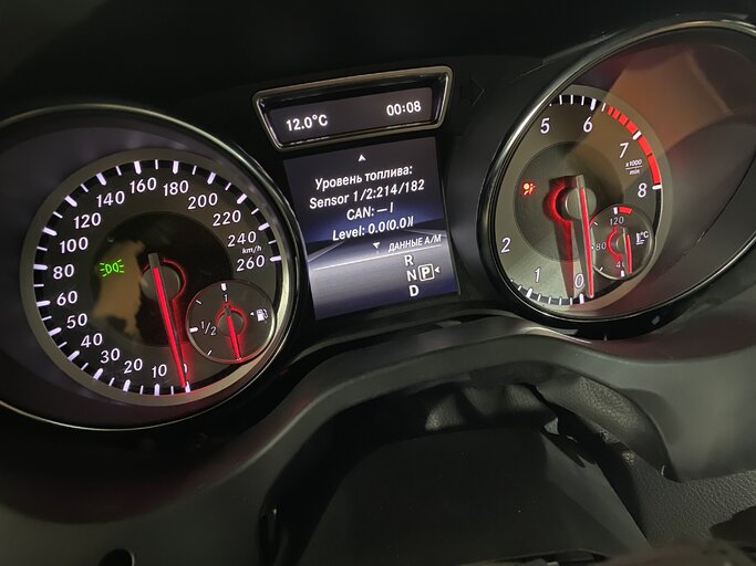

Всем привет! Восстанавливаю после пожара WDC1569461J033903. Панель приборов была утрачена безвозмездно. Была приобретена б/у, после обнуления подтянула пробег, но уровень топлива в действительных значениях 0.0( соответственно стрелка лежит( Может есть у кого нибудь кодировки?
