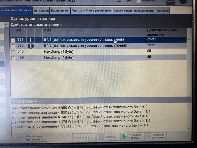

всем привет. Заменили бензонасос (справа) и фильтр (слева). По ощущениям датчики уровня топлива стали привирать или, может, несогласованно работают.
На приборке включено отображение остатка в литрах. На пустом баке ставили (когда на 1л. доехал километров 5 и простоял не глуша минут 20, датчик насоса упирался в дно, залили 10л. - показало 13л на панели. Залил до полного, он как и раньше было, показал 59л. Но я на 59л проехал потом 30км примерно и только тогда стали показания меняться (стрелка уровня вела себя так же: зависла, а спустя 30км. пошла вниз)

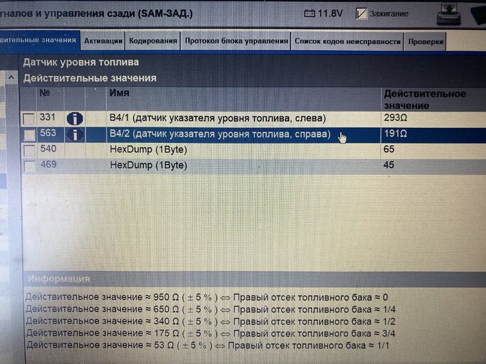

заливаешь полный бак
в блоке куда приходят датчики -смотришь уровень
справа всегда полный, если больше половины, слева уменьшается.
смотришь диапазон, откачиваешь, делаешь вывод.
про литры забываешь - это не точная индикация.

Датчики ведь на блок управления топливным насосом приходят, насколько помню. В актуальных значениях разных уровней не помню, только один был. Доберусь до авто с ноутбуком, перепроверю.
Что-то, видимо, пошло не так...
Если при рабочем насосе, то не работает перекачка, те значения при работе насоса.
Спасибо. При заведенном двигателе показания датчиков меняются и похоже, что объективны. Покатаюсь, позаправляюсь, посмотрю.
Единственное, что смущает, стрелка топлива и литры падают при заведенном двигателе и перекачке, а постоит заглушенным - поднимаются показания. Т.е. несогласование какое-то...
Значит что то висит из датчиков.
