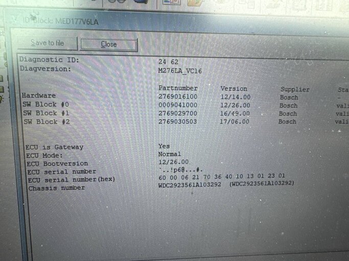

Это вписываю новое , остальное оставляю как есть ?
Параметрические характеристики клапанов/плунжеров с гидроблока в условиях заводской сборки откуда берутся, как полагаешь? И нулевые ли они?
Без понятия , не было опыта с новыми гидроблоками. Собственно поэтому и интересуюсь

До сих пор так и не разобрался. Поясните как и куда и что лучше перенести а что не трогать . В авто вылезла другая проблема . Как буд то бублик при троганье с места проскальзывает .
