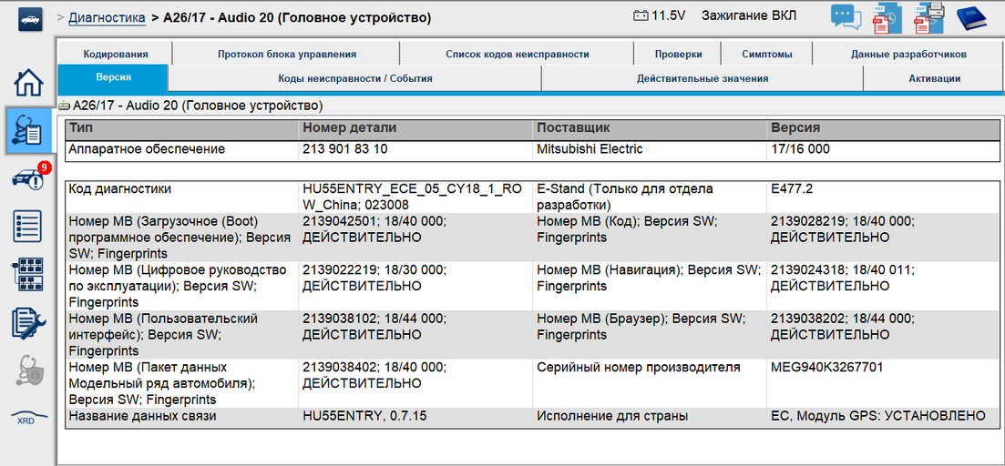

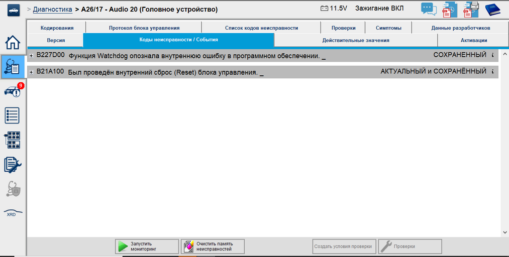

Всем привет! Приехал w213, команд не загружается, пишет что бы не отвлекались от дороги и перезагружается примерно раз в 5 минут( со слов владельца). В голове Audio20 две ошибки.
B227D00- Функция Watchdog опознала внутреннюю ошибку в программном обеспечении
B21A100- Был проведен внутренний сброс блока управления
По проверкам предлагает обновить ну или перезаписать то что уже имеется ( мои мысли ) прав нет? Ну или какой другой софт поновее кто знает подходящий.
Имею С4 без Doip как я понимаю возможно но долго?
Короче вопросы есть, сделать охото, знаний в этой области не то что бы много.

enet провод + дтс. как дтс настроить на енет - есть темы. что зашить - сначала то, что уже зашито. если будет шитьтся - может ожить.
но скорей всего не взлетит и аппаратная проблема.
Был точь такой на днях , с таким же поведением и ошибками, тоже 213 с Аудио20, 2018 года , три дня заливали шнурком ENET , все файлы проскакивали довольно быстро , а последний доходил до 97 процентов и вис минут на 20 , далее процесс завершался неудачно
Взяли С4 с Doip , он также себя вел раза три, а на четвертый также после 20 минутного зависания на 97 процентах завершился успешно , все заработало как положено
И кстати я заметил интересную особенность , в эти 20 минут зависания на 97 процентах , зелёная метка Doip пропадала , такое ощущение что радио чего то по СAN делало перед завершением процесса
Шьются они енетом вообще без нареканий, также всегда зависают в конце при любом успешном программировании
Это когда радио рабочее , а в нашем случае оно поломатое , поэтому и успешно прошлось на 50 раз только , и только с С4 , со шнурком никак не хотело
