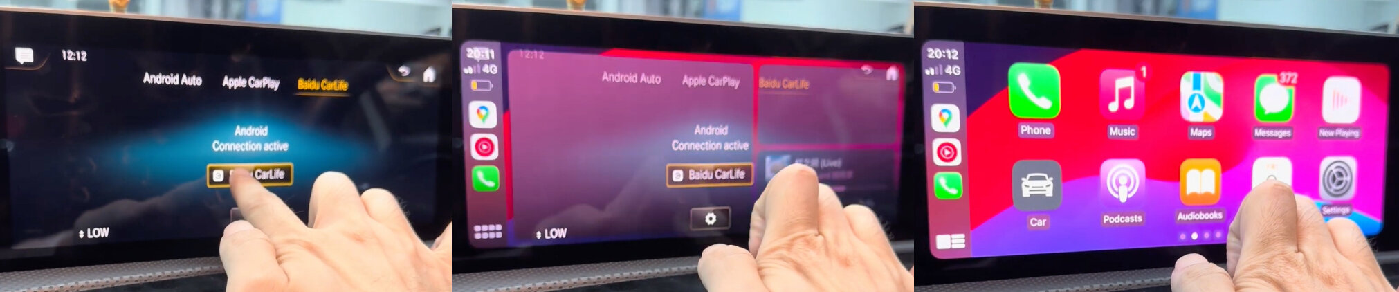

Появилось у меня коробочка для конвертации Carlife в Carplay, но я не могу зарегистрироваться в Baidu, может у кого-то есть аккаунт для испытаний?
так если без байду, коробочки разные... она там как аирплей и карплей на байду интерфейсе не запускается?
Да, по крайней мере у меня без аккаунта Байда не активируется, то есть сначала должна активироваться Байда, а потом она потянет CarPlay

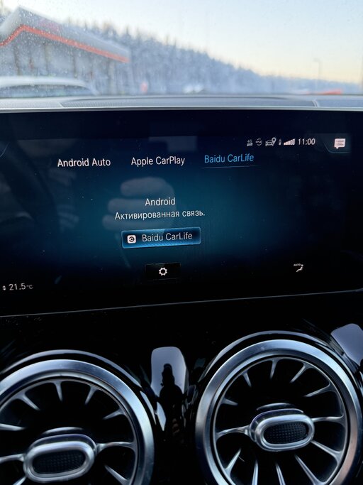

Поменял башку на новую, активировал Baidu Carlife и все тоже самое) Где ошибся?) photo_2026-01-29_20-40-48.jpg
Переходник нужен

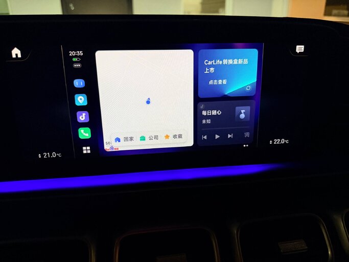

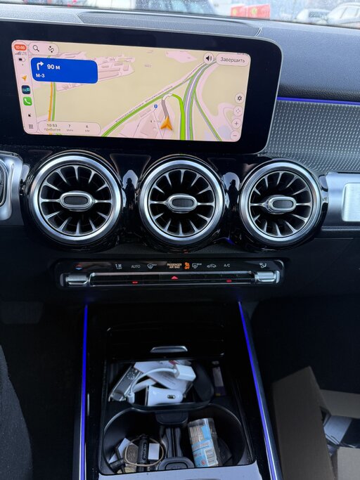

Итого, получается что предположение из первого поста подтверждено?
Остаётся только понять как в Европейской NTG6 Baidu появился...

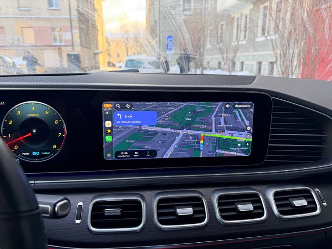

Более того скажу, что можно не менять башку на новую, можно сделать на текущей своей. Я поменял, так как хотел еще доп реальность и регистратор активировать. Но пока на весь экран у меня не получилось. Заказал эту приставку, посмотрим что получиться. Когда будет финальный результат - отпишусь

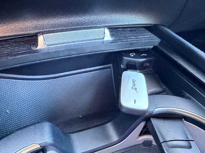

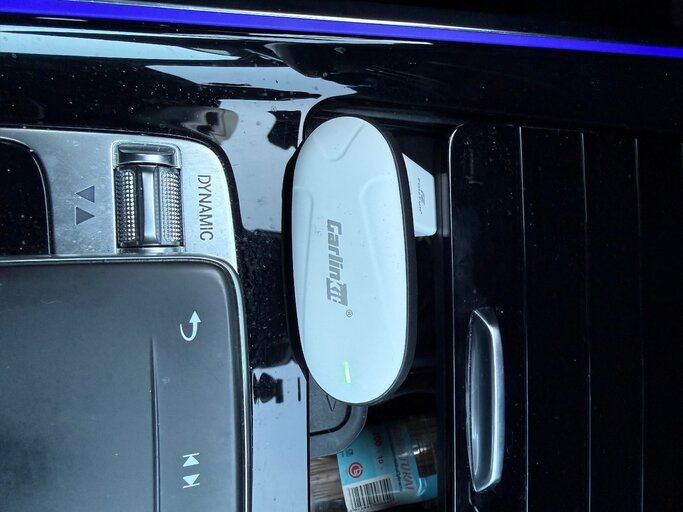

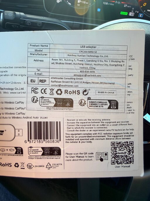

Победил наконец. Нужна коробочка, которая преобразует Carlife в Carplay. притом коробочку пришлось сначала настроить, из коробки также работала не на весь экран. Работает все без нареканий
Мануал такой
1) Обнуляем свою башку или покупаем новую, открываем в новой башке лицензию Baidu Carlife
2) Покупаем коробочку, которая конвертирует Carlife в Carplay без проводов.photo_2026-02-03_15-00-47.jpgphoto_2026-02-03_14-58-37.jpgphoto_2026-02-03_14-58-39.jpg
