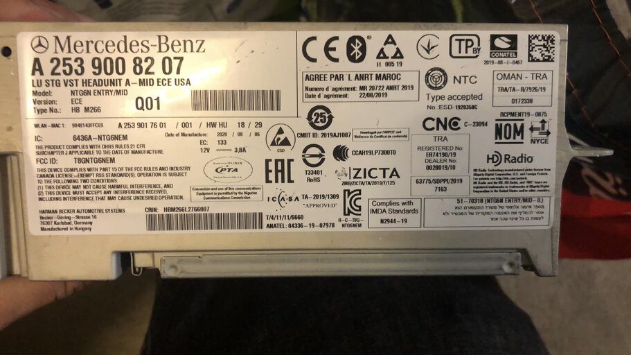

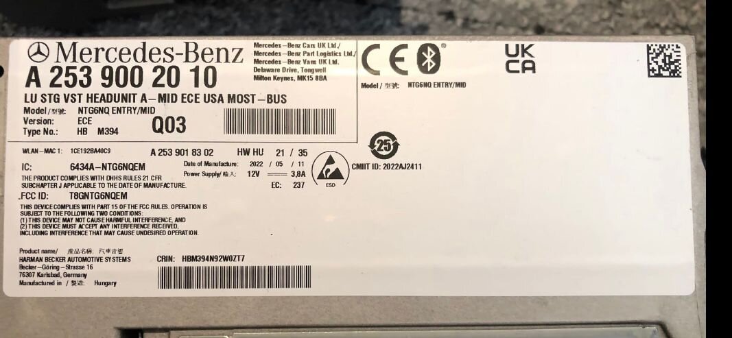

Думаю тут можно делиться сюрпризами в NTG6
Например я обнаружил, что во втором Q02 и третьем Q03 поколении есть головы без выхода на динамики, только через усилитель по мосту, съекономили на встроенном усилителе, я сначала думал голова бракованная, кодировка Standart Sound ecть, а звук не идет.
в ЕПЦ не указано, что только с 810 кодом, а в ведоке три десятка голов на машинах, и все с усилком

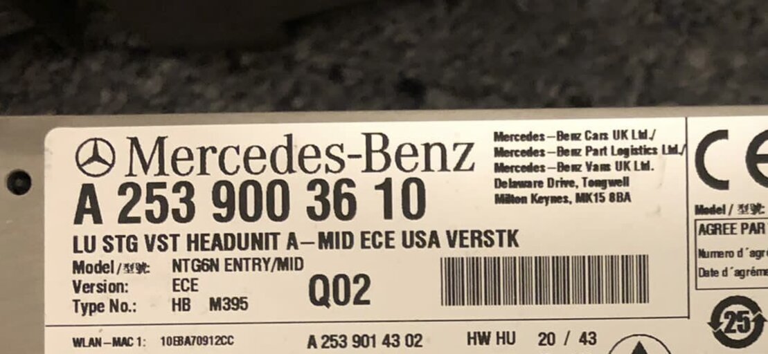

Есть еще с блевотой VERSTK, думаю, что тот же гемор, нет выхода на динамики, но он еще не доехал до меня для проверки

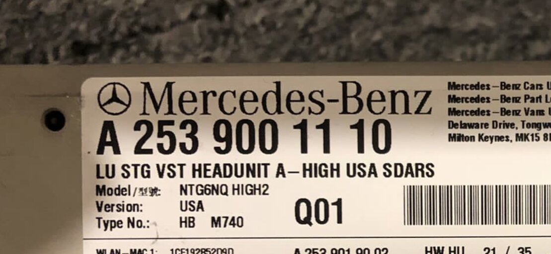

Выходит радио с Sirius не имеет усилителя, а радио, подписанное VERSTK ( Verstärker - усилитель (нем)) имеет встроенный?
А есть еще просто NTG6 MID, без букв на хвосте
Да, но у него на этикетке ntg6nq
Откуда у тебя инфа что nq=Нет встроенного? Догадка?
Ты уверен, кстати, что сдарс встроен голову? Или надпись сдарс только означает наличие входа под сириус? То же самое с тв, есть надпись TV и есть отдельный разъем тв или двойной сдарс/тв.
Думаю, что эта маркировка только наличие блока обработки сигнала означает, а и сам сириус и тв-тюнер - внешние блоки

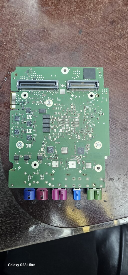

Кто то слышал что то о том, что допотопный HDD в MBUXe Даймлеры заменили на современный SSD, да еще и не саташный, а что то из современного?
Разобрал два мбукса производства после 2021, мид и хай, нет хдд, нет разъема даже.
Поскольку я в чипах понимаю ненамного больше, чем свинья в апельсинах, ничего похожего на ссд не опознал.
Завтра в том мбуксе, что косячит на ГЛЦ глянут, есть ли там хард, нави то работает

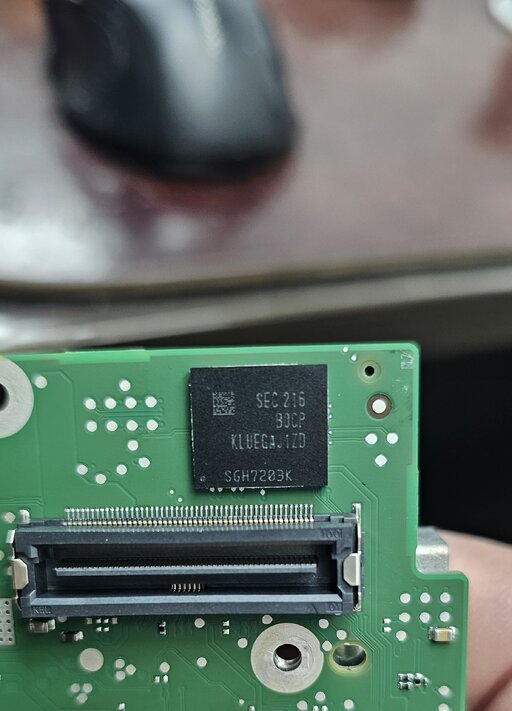

В новых стоит Ufs на 250gb. Mbux High, Benz Cla 2022 Japan.

По номеру микросхемы можно найти презентацию с описанием изменений.
