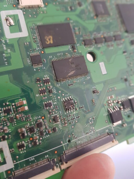

Добрый вечер всем ,вот и нашелся косячок из за которого не включался донор ,номер платы BZBN710A ECE , может у кого и есть его дамп ?
Меня очень смутило то что в пироге плат все платы с маркировкой ЕСЕ только радио с US на конце.

Вот что нашел .Еще вопрос если вместо 24С64 влить прошивку в 24С128 это критично?
HW 1648700794
Если глянуть datasheet, то разница только в объеме памяти. Больше можно, меньше нет, должно работать.

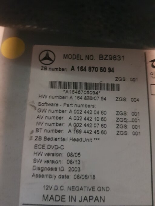

BZ9831
A1648705094
HW 1648700794 ZGS 004
GW A0024420460
AV A0024421060
NV A0024420760
BT A1694424560
HW version 08\05
SW version 08\13
