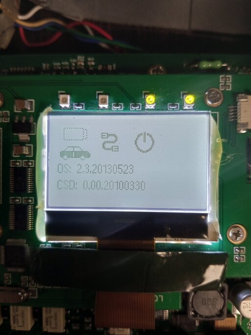

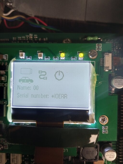

с адресами всё нормально! фаервол всё разрешено
я раздобыл старые фирмваре шью пока
со старыми фирмварями всё тоже самое
ошибка 204 при попытке задать имя или провести тест
и ещё новая ошибка выскочила
начинать с самого начала - с настроек сети, далее - смотреть КАКИЕ ВЕРСИИ отображаются, сделать УДАЛЕНИЕ КОНФИГУРАЦИИ с прибора, ещё раз проверить КАКИЕ ВЕРСИИ НА ПРИБОРЕ, потом компом проверить через ИНФОРМЦИЮ.
НЕ НАДО НИКАКИЕ ОБНОВЛЕНИЯ ТЫКАТЬ ПРОСТО ТАК.
китайский епром доипа - убери и верни родной для проверки.
можно я отправлю тебе на ремонт, всё это я уже несколько дней по кругу в таком порядке и в другом, сейчас толкит говорит что дефектная нардвара и более ничего

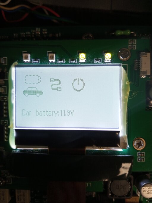

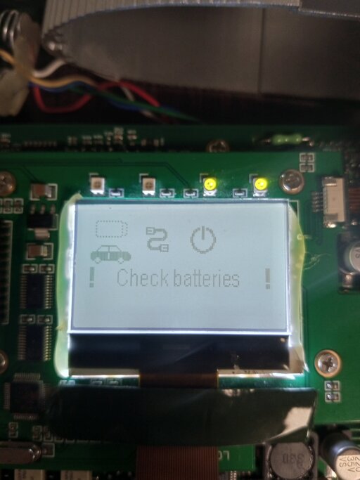

смотрю-открыта тема об 204...купил другу второй С4-но радовался недолго : словил эту ошибку, я конечно сразу в тулките его прошивать-соотв. ошибка 662...все-бы ничего-только в этом мульте нет даж штекера под акум внутри. вскрыл свой-плата по-другому-куда паять провода для акум-х.з. было у кого-то ? а то пока что нигде не нашел
