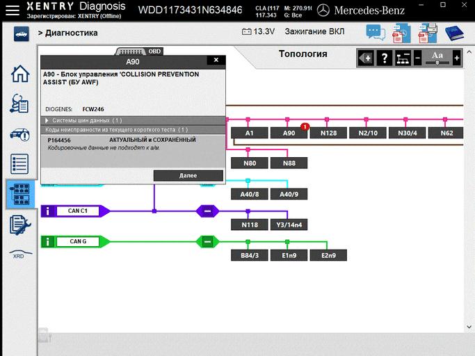

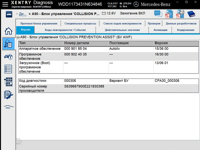

Здраствуйте. Нужна помощь форума. Заменили на новый передний радар на WDD117343
Не могу подобрать кодировки к новому радару. Нашел кодировки FCW246 cpa25 а на cpa30 нету.
А там другое количество доменов. Старый разбит, на диагностику не выходит. Спасибо.
