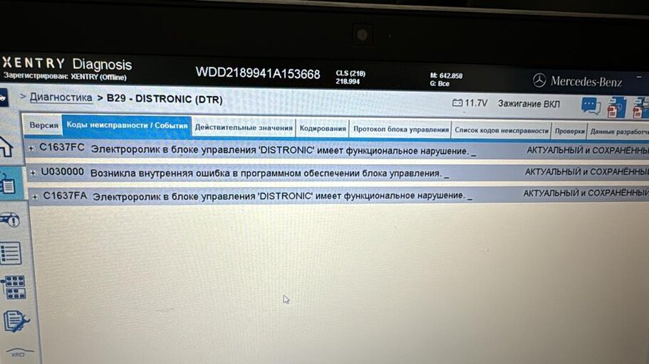

Приветствую всех , w218 отказал дистроник , говорят на ходу . Висят три ошибки . Пробовал пролить софт , безрезультатно.
Ксентри сразу пишет заменить b29.
Сталкивался кто ? Что за авторолик?
C1637FC U030000 C1637FA

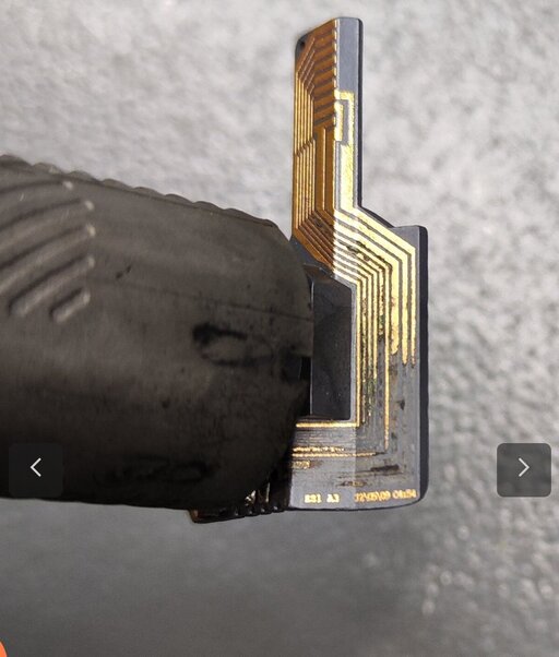

Скорее всего влага попала , либо ролик сдох
Проверь корпус на наличие трещин

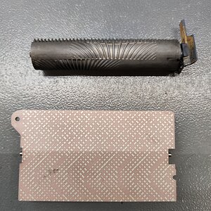

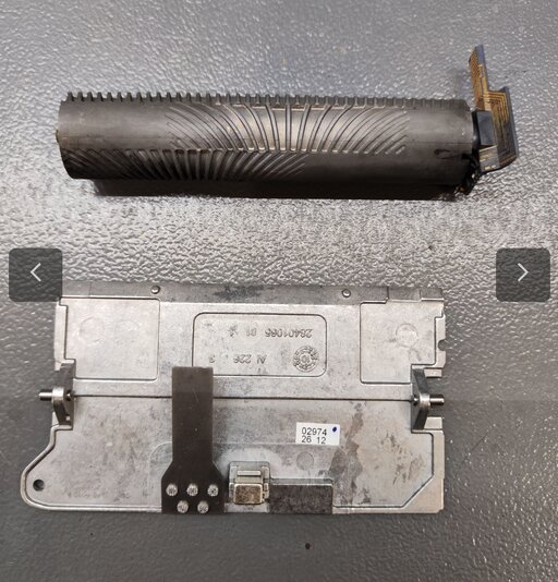

У нас также было , вроде целый , а на корпусе трещина была и влага внутрь попала и съела на ролике каналы

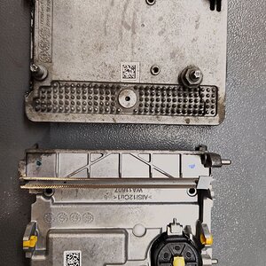

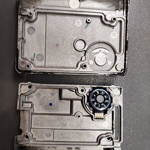

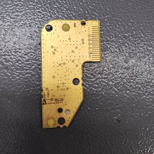

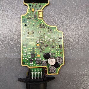

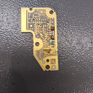

Я в смотряшках выкладывал разобранный блок дистроника
