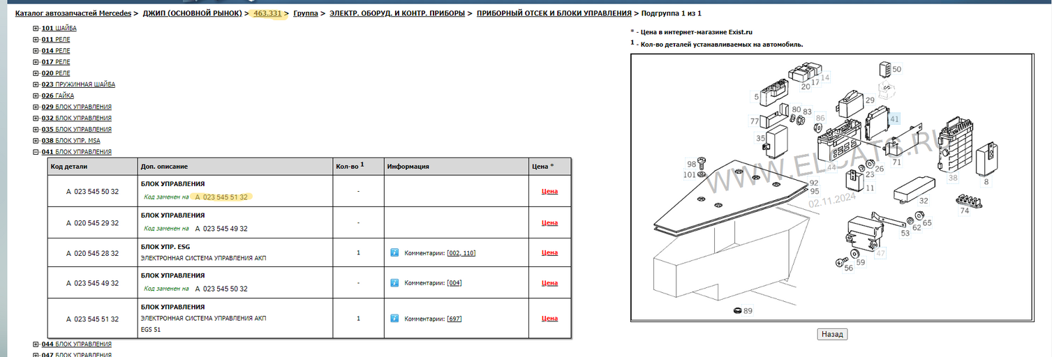

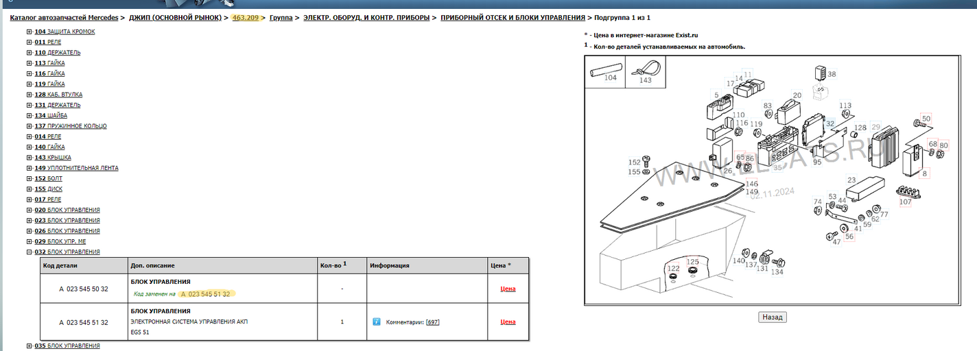

Судя по elcats, блок АКПП с этим номером устанавливался и на модель с дизельным двигателем om606
И на модель с бензиновым двигателем m104
