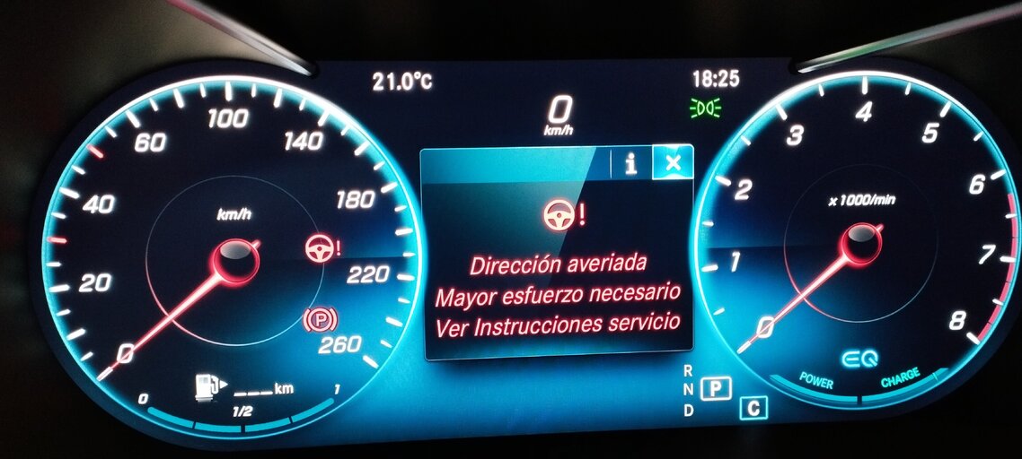

Me sale el error en el cuadro de instrumentos 1 dirección averiada y posteriormente al iniciar la marcha 2 asistente mantenimiento de carril inoperativo y en el Comand aparece difuminado la opción de activarlo.

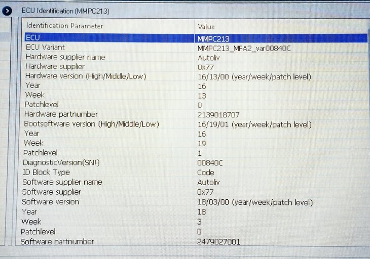

¿Qué tipo de cámara es?
Después de codificar la cerradura, debe restablecer la codificación en el bastidor
MMPC213 Многофункциональная монокамера, та же самая, что используется для ассистента светофора и, думаю, также для фар ILS.

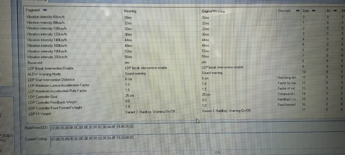

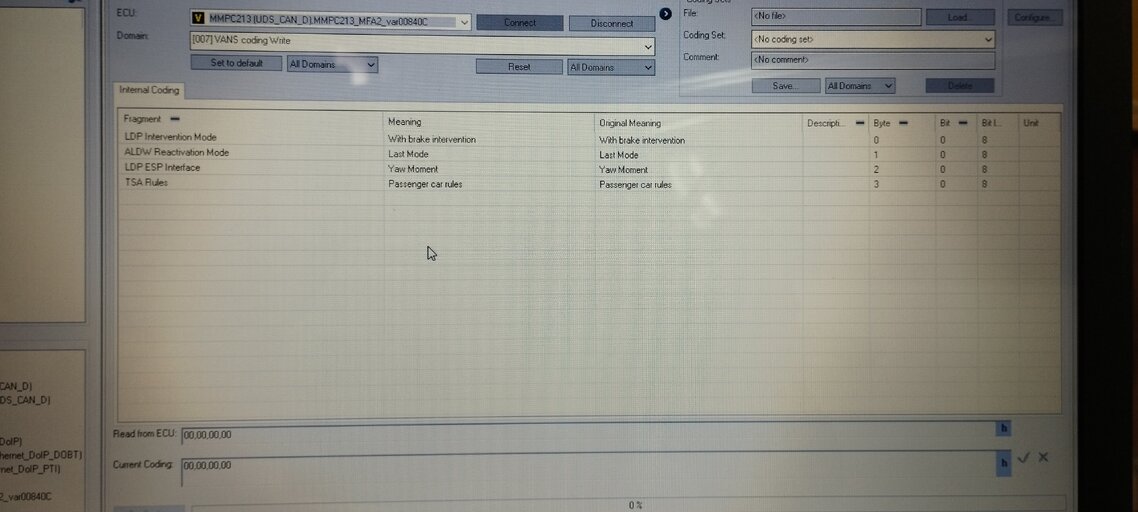

А подскажите пожалуйста, правильно ли выполнено кодирование камеры?Забыл сказать, что у меня нет кнопки на управлении фарами для подключения и отключения ассистента движения по полосе, поэтому не знаю какой там вариант. код в варианте LDP UI, у меня включен вариант 3, и я не знаю, правильный ли он, извините за неудобства, я учусь программировать.

Вы имеете в виду полный сброс ЭБУ EPS?
у вас красная ошибка по рулевому усилителю из-за разности кодировок на шине и внутри этого блока.
на шине изменилось после кодирования замка.
что-бы рейка переняла кодинг - надо выполнить сброс обучения кодировки через xentry.

Здравствуйте, доброе утро, я наконец-то заставил LDP работать, проблема заключалась в варианте пользовательского интерфейса LDP.
У W205 нет жесткого ключа, поэтому вам придется изменить этот домен.
