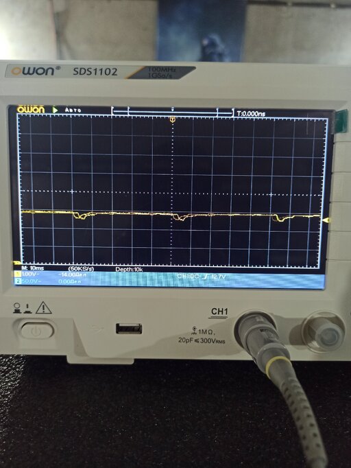

Вот что висит на сигнальном проводе. Щелкай ключем, не щелкай. Ничего не проскакивает.
а другим ключом попробовать пощелкать ? Ну и соответственно посмотреть осцилографом.
и fbs3 нету ? Антенне глубоко похрен какой у тебя фбс, она сигнал принимает 315 или 433 в зависимости от рынка и выплевывает на выход-сигнальный провод.
То что у тебя на осцилографе-это точно не сигнал, посомтри в теме про 253 я показывал какой он формы.

Да, я посмотрел ваше видео, принцип примерно понятен. Я встал оцилом прям у разъема усилителя антенны, и ничего кроме того что на фото я не увидел, смотрел в разных вариантах, даже если я автоматом выбираю сигнал, осциллограф его определяет как синусоиду. И постоянно висит на проводе какая то муть.
Или я что-то не понимаю.
