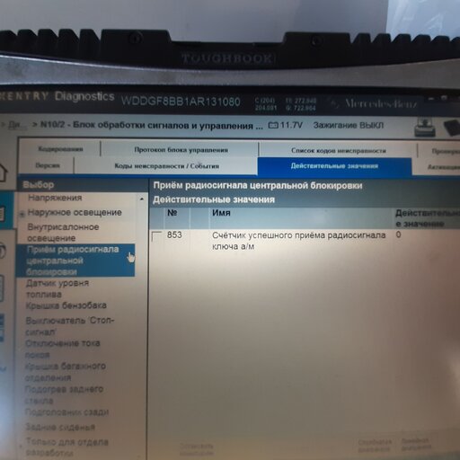

Вопрос в следующем.Где можно посмотреть видит ли машина нажатие кнопок пульта!?
Я кучу параметров в часах пересмотрел и ниче не нашел .На 211 находил,а тут не вижу.
WIN: WDDGF8BB1AR131080
Все что нашел это вот этот параметр в Sam заднем. 15710606882008483305129159207389.jpg
Ещё нашел так же в разделе разработки рараметры,но они так же статичны.Нажимаю и в них ничего не меняется.

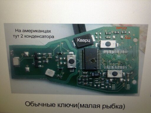

Что бы сказать ключ какой частоты, надо по хорошему на плату ключа посмотреть. На 204-ых маленьких рыб не было(ну или мне не попадались) , а значит ключ деланный, а какой частоты внутрянку в этот корпус засунули -не известно.
По хорошему берём осцил и к антенному модулю, нажимаем кнопки, смотрим, анализируем- делаем выводы.
P.s. у меня сейчас 204ый стоит, сборная солянка корпус рестайл Европа, внутрянка америка. Ключи в ней америка, а вот антенну при сборке европейскую оставили, мне было проще ключи переделать на 433мгц, чем антенну искать или переделывать, в итоге ключи с паникой но на 433мгц
А возможно ли перекодировать частоту работы!?
фото платы ключа покажи. кварц 9мгц америка, кварц 13мгц европа. плюс, может быть, перестановка нулевого сопротивления, иногда лишние дросельки в схеме антены радиоканала...
Не все ключи Переключаемые в процессе программирования. Переключать частоту на програмном уровне можно только в ключах от vvdi и cgdi или резистрам.
Сейчас ключи переключаемые 315/443 в процессе програмирования. Нужно всего лишь правильно бит выставить.
А так, переделка маленькой рыбки делается следующим образом
