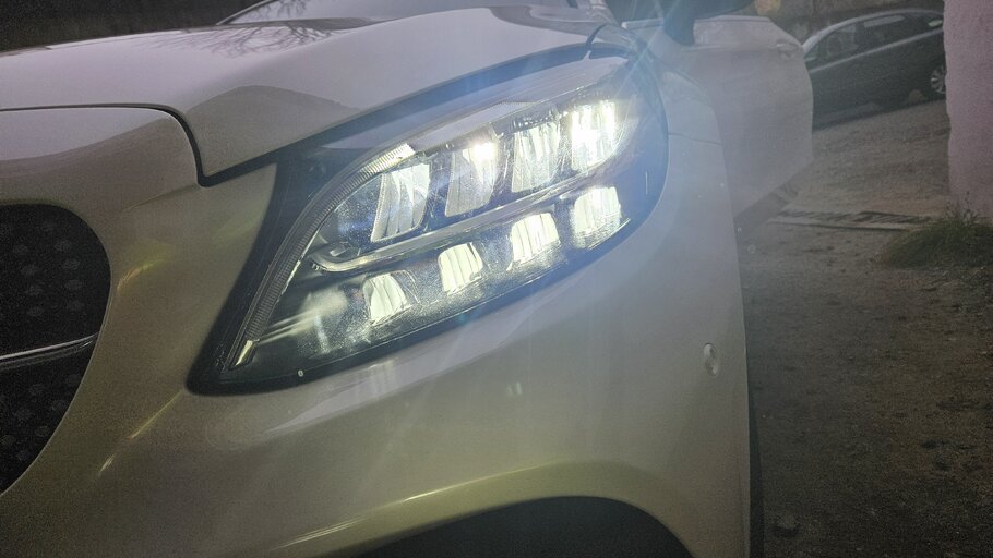

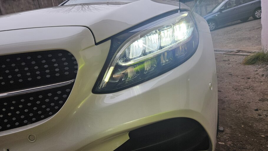

а вот так выглядит дальний
т.е. при включении дальнего загорается нижний ряд светодиодов
