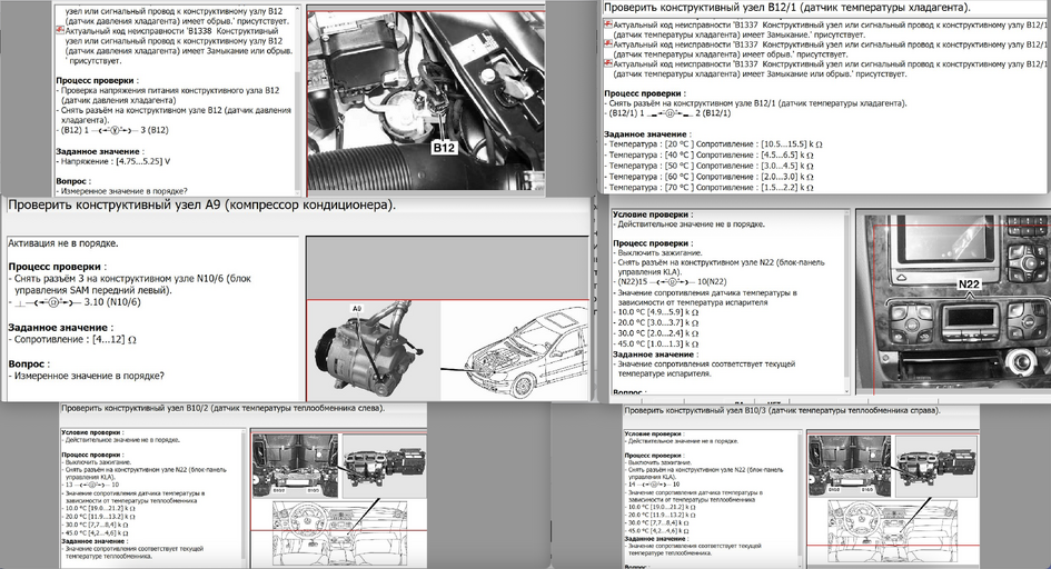

Решил провести разные проверки. Зашел в DAS посмотрел, что и как можно проверить.
Проверил:
-Датчик давления хладагента;
-Датчик температуры хладагента;
-Датчик температуры испарителя
-Датчик температуры теплообменника слева
-Датчик температуры теплообменника справа
-Компрессор кондиционера
-Прозвонил провода на датчик давления хладагента(от левого sam до датчика), датчик температуры хладагента(от левого sam до датчика), компрессор кондиционера(от правого sam до фишки компрессора). Все звонится.

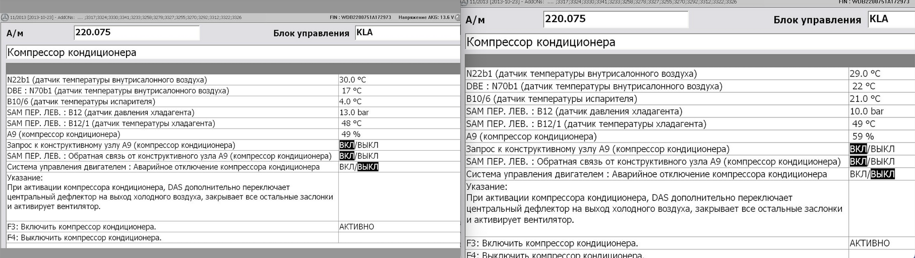

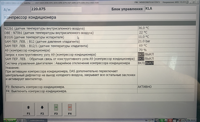

Пробовал делать тест компрессора через DAS. Когда компрессор запускается, то показания примерно такие после сек. 10-20 теста:
Когда не запускается при тесте, то такие:

Стер ошибку и решил провести тест компрессора.
Слева первый тест - давление 13 бар и температура в испарителе опускается. Потом увидел, что температура в испарителе начала рости.
Запустил повторно тест(на скрине справа) - температура ростет в испарителе, давление держится 10 бар. Подождал так минуту где то и ушел домой. Все это было с 18 до 23 вечера. При температуре на улице 16-12.

вместо того, чтоб подкидывать блоки - попробуй датчик этот поменять. они бывает дохнут и симптоматика с ошибкой...
Просмотреть вложение 12788
Просмотреть вложение 12789

Может ли быть дело в проводке компрессора, и от вибраций то появляется контакт и компрессор начинает работать, то пропадает и он не работает? Компрессор стоит в таком месте, что не видно, ни массу в каком она состоянии, ни плюс. Или может в самом компрессоре что клинит и при езде по неровностям, то начинает работать то нет? Судя по датчикам, которые проверил, они все работают и показывают температуру правильно. В сторону того, что нет фриона тоже не думаю, потому что не так давно проверял, что он есть при замене осушителя. Ну и если бы его не было, то компрессор бы всегда не работал(в моменты когда компрессор работает, попробовал температуру выставить на самую низкую - через пару мин воздух выходил из сопел +11 градусов). Может еще какой датчик или элемент системы проверить?
Роман, добрый день! У меня точно такая же беда! Подскажите как вы решили проблему с кондеем на своем w 220?
