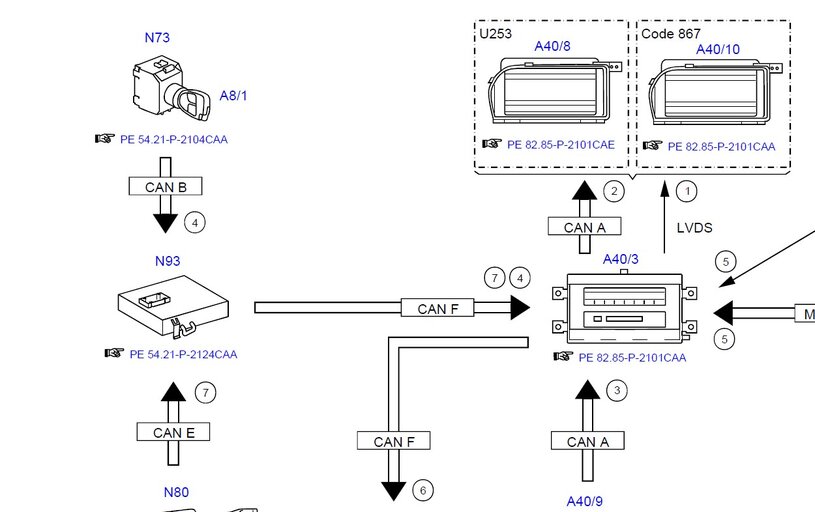

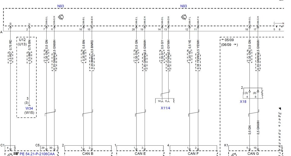

Есть центральный гетвей CGW221 от C216, к нему без проблем подключаются Vediamo, Xentry и т.д, хочу сделать из него гейт для приборки ic204 и команда HU204-45 для сиагностики на столе. Пока что ни один из блоков не удалось подключить через него. Вопрос, возможно ли или они не совместимы? Кто-то на этом форуме подсказал что через гейт от 221-216 подойдет для этих целей. Получается что подхоящий замок нужен?

Что мешает купить гейт от 204-го чтобы не мучиться? У них скорее всего разные id для диагностики, это раз . В 221 салонная 83.33 а у твоих подопытных 125. В 221 щиток диагностируется по салонке, а в 204 по моторной. Т.е. твой гейт как минимум туда пулять ни чего небудет
Ну. Он и гейт и передний сам и блок предохранителей, от 1₽ на дроме продаются.
Да, просто я не имею возможности покупать там, а у нас не продают такие блоки. А у этого CGW221 нету разве шины 83.3kbps или диагноситка туда не транслируется? И еще, VIN можно чем нибудь эмулировать в таком случае, кроме подключении замка?
Тоже задаюсь этим вопросом, теоретически вин можно транслировать хоть кан хакером, хоть ведиамо от нужного айди. Тут видимо нужно создавать отдельную тему по этому вопросу.
Ну у вас своих авто"помоек" мало что ли? Эти блоки почти не ломаются(бывает что вода заливает), поэтому от старых 204-ых и 212ых их должно быть полно на разборках и совсем не дорого. Цель то изначально какая? через ксентри к ним подключиться?
у cgw221 как раз и есть 83.3 , а в 204ых уже 125 идет.
Насчет вина , то же ну купить замок с ключом нужный и не придумывать себе гемморой. Щас вбил на авито "замок с ключом" -ценник от 3000р, как бы не дорого.
