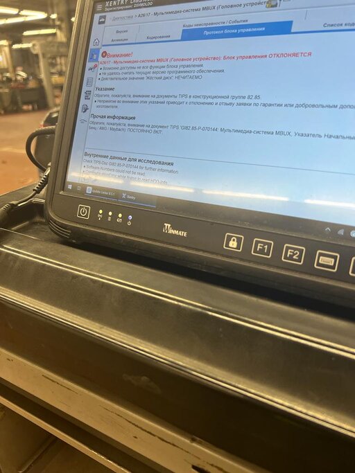

Сразу после окончания срока гарантии полетел жесткий диск на MBUX GLB (X247)
Насколько я понимаю, это вот эта вот модель Toshiba A 000 906 29 11 / MQ01AAD032C
Есть ли возможность восстановить диск? Если нет - есть ли они в продаже в РФ или только под заказ?

Процедура восстановления из типсов у них не работает? Какая модель диска?
В любом случае - надо снимать диск и если там не hgst - восстановить. Или на Авито купить.
Ну мне прайс дали 100 за хард + 35 установка. В итоге нашел кулибиных - оказалось это довольно распространненный програмный баг на этих хардах, лечится за несколько часов, хард менять не пришлось. Официалы раньше в таких случаях меняли Head unit. Сейчас вот дошли до хардов. Глядишь через пару лет и без замены начнут обходиться)
это не баг харда, а неисправность его... жёсткие диски давно-давно ещё со времён NTG2.5 поставляются всегда отдельно для ремонта.
