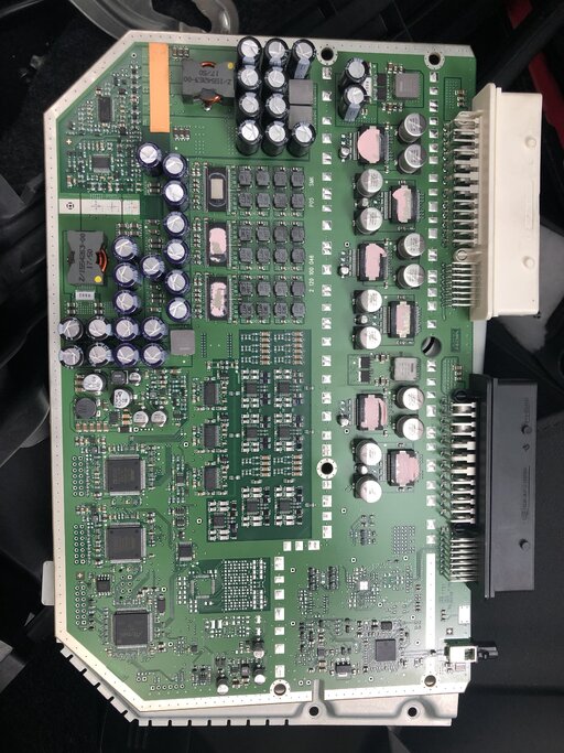

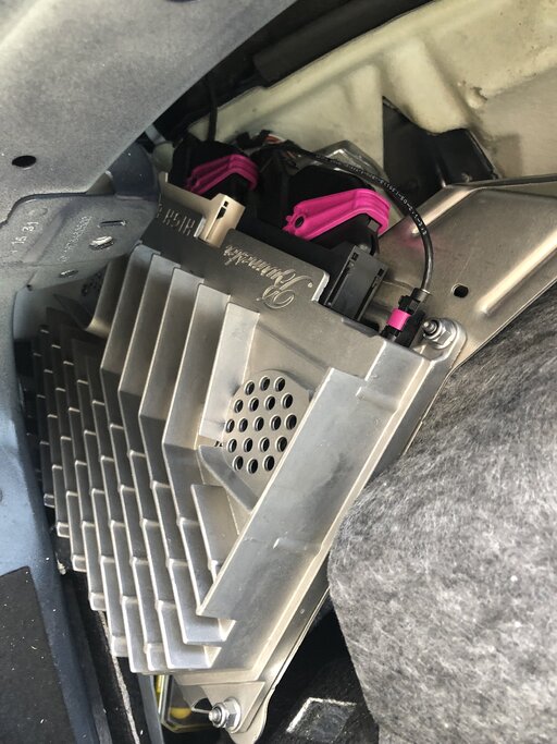

Разобрали усилитель, внешне проблем не обнаружено, фото в файлах.
Может перефлешировать его? Нужен для этого doip?
Усилка с таких номером б/у подкинуть нет ни в спб ни в мск.
