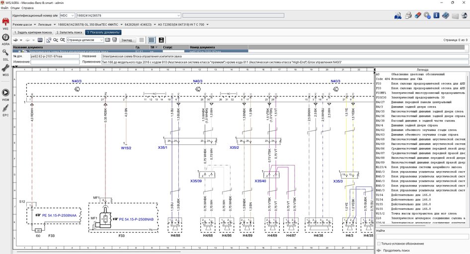

Предыстория: в авто дал течь радиатор печки и наездник проехал очень много км, доливая при этом антифриз (расход ОЖ составил ~120 литров:LOL:), утонуло все что под ковролином
установлен усилитель с помойки, обновлено ПО, выполнен сброс MOST - звука нет (через активации/проверку динамиков тоже нет)
Как он дохлый, если на нем софт обновили
И что прямо вот никаких ошибок по телематике, а звука нет?
Я помню из ранней молодости, что усилки на 166 с радостью становились в антитефт на старый вин, тогда звука и не будет
В те стародавние времена, когда на нтг4.5 еще не умели ставить карту без кода, я умел, подсовывая голове вин, к которому уже был код, так вот тогда усилок в охрану становился и звука не было, пока вин голове родной не верну
Контакты хорошие? Нет окисления? Массу на разьеме брал?
да все питания\массы на месте! ошибок по мультимедии нет, но и звука тоже нет ?‍♂️
p.s. немного под подозрением блок MIF так как на него как раз попадал антифриз с радиатора печки, но внутри с виду все ок, блок на связи, ошибок нет
хотя по правде говоря, я убирал блок MIF кодировками, кидал оптическую перемычку - звука нет
номер уся A1669008003, все как в EPC
