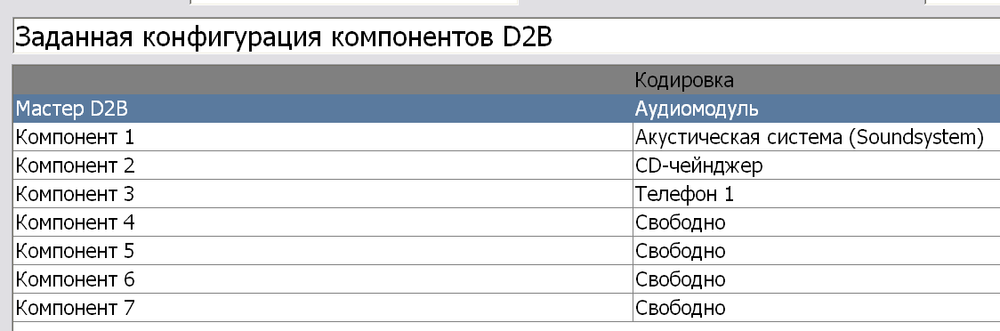

Кодировки такие в блоке:

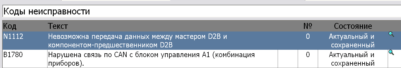

Когда подключил команд, в актуальных появилась почему то еще одна ошибка
но она вроде как на звук не должна влиять. На приборке сейчас к примеру не отображаются станции радио если радио включено.

Попробовал кодировки перенести во второй команд, результата тоже не дало.
