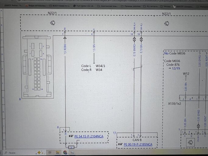

Там к нему только CAN-B подходит.
а в Smr какие линки есть если без фильтра?
