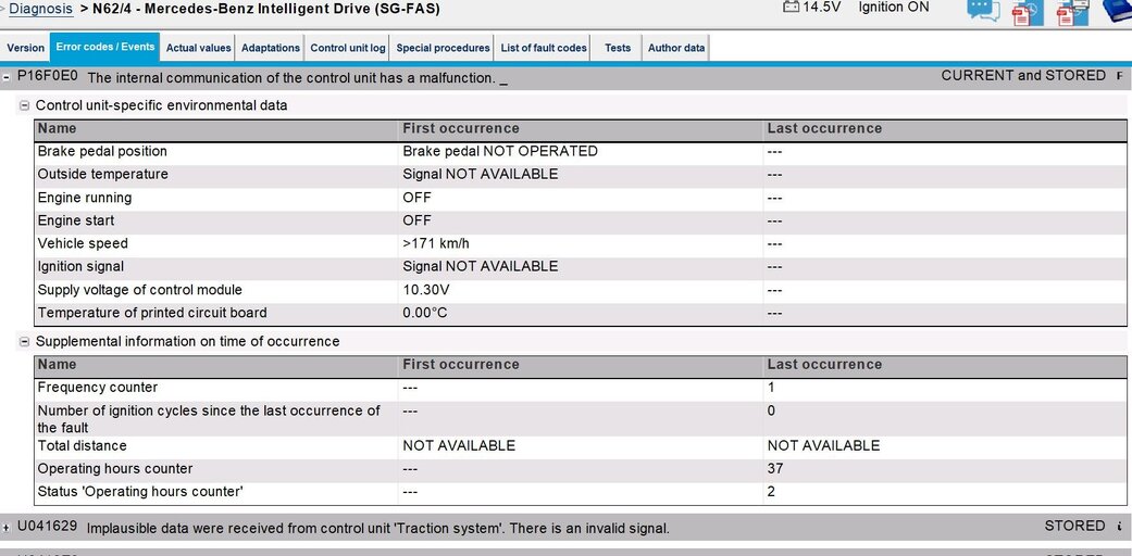

P16F0E0 Aurix (Master Controller) CPU MPU fault

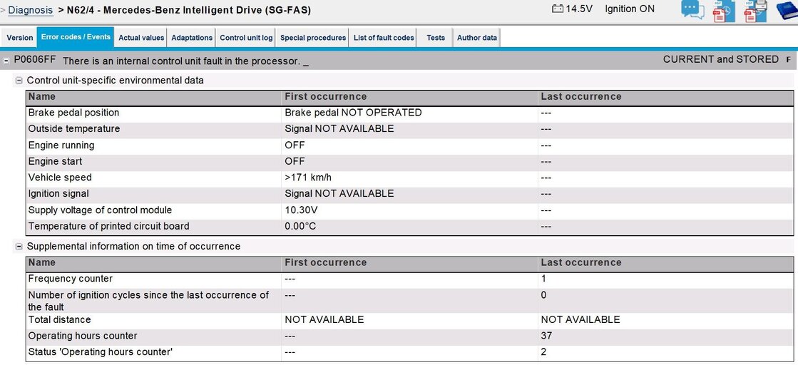

P0606FF ECU AURIX internal HW trap fault
это внутреннее название ошибок, в ксентри они звучат как неисправность блока. я поймал второй раз. без каких-то вводных в виде других работ-химчисток.
первая ошибка содержит описание
т.е. какая-то неисправность процессора.
по второй меньше

обе предлагают смотреть воду, коррозию и механические повреждения блока
до блока ещё не добирался, во фризах дичь - как по питанию так и по скорости 8) на выключенном моторе-то 171кмч

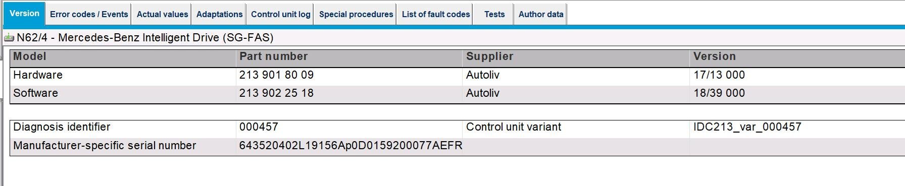

софт последний (на самом деле новей есть, но онлайном не подбирается)
разумеется, там ещё грядка ошибок по не достоверным данным от ESP, радаров, что следствие сбоя IDC213.
интересный дефект, возможно что-то с пайкой.
встречал кто такие болячки?
по второй меньше
Engineering Notes DEM_ALV_ECU_AURIX_HW_TRAP_FAULT
