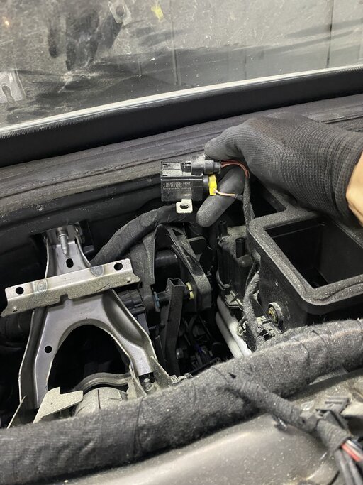

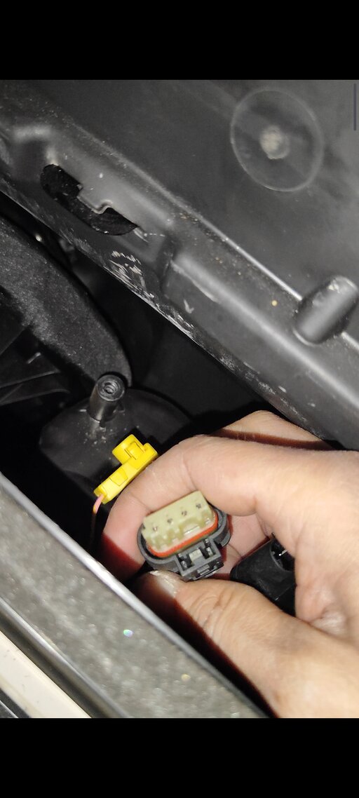

Всем Здравствуйте, W1N9M0JB6NN009509, авто после небольшого дтп, стрельнули только боковые шторки, работаю с таким авто впервые, авто после дтп заблокирован, помимо ошибок по крашу, есть ошибка P1CB400-по клемме 30, устранил пиропредохранитель который возле аккума, но ошибка по 30й клемме пока еще висит, подскажите пожалуйста может еще где то есть пирофюз? или поделитесь если есть у кого схема, в моем висе нету этой тачки, спасибо заранее, кстати все преды проверил все целые, те которые под капотом и под ногами пассажира
Там легко снимается верхняя часть как я понимаю.

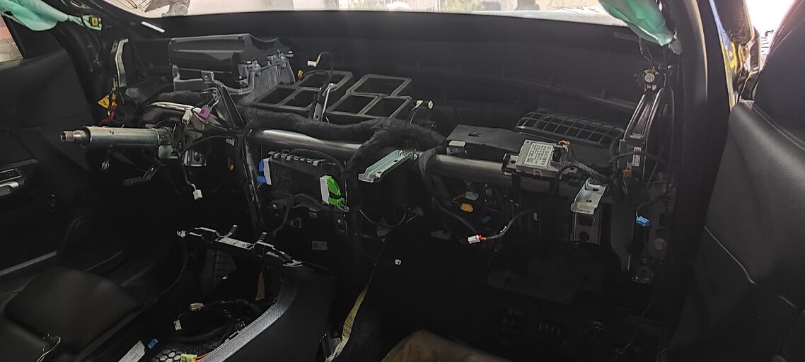

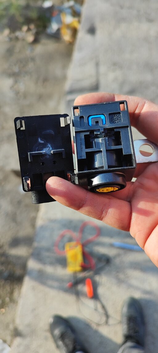

отписываюсь что в итоге, снял панель, снимается целиком, нашел пиропред сгоревший там же где выше схема, убрал краш ошибку и появилась заветная надпись ,,готов,,! отдельная благодарность уважаемому Романфф за схему)

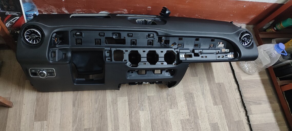

Судя по фоткам, не верхнюю панель снимать - а полностью торпеду.......
Да уж......засунули по самое не хочу
мне кажется, что это только на вид проблемно :)
я , тут смотрю и понять не могу - боковые воздуховоды они встроены в панель, и их нет отдельными частями?
