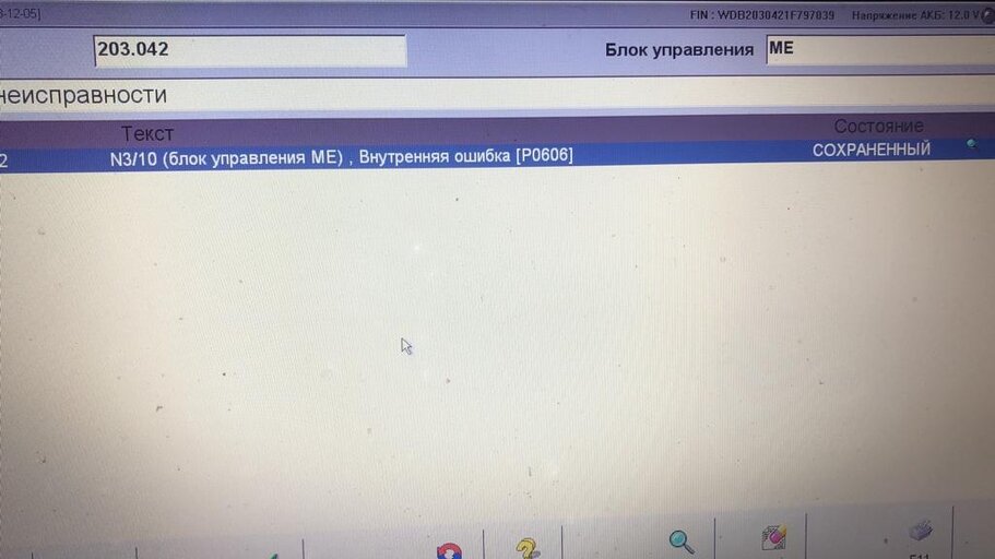

Приветствую всех , имеем 203 с эбу sim4lke , периодически глохнет сам по себе , в это время записывается ошибка - внутренняя неисправность эбу - P0606, после того как заглохла иногда ни заводится , ( при чем иногда стартер крутит , иногда даже стартера нет) все реле в блоке предов под капотом клиент поменял на новые , приговорил эбу , купили на разборе , состояние внешне как новый . Обнулил, привязал . Ничего ни изменилось . Может есть какие известные болячки ?
Кстати в других блоках нет ошибок по связи или питанию .

И что записывалась внутренняя ошибка ?
Gesendet von iPhone mit Tapatalk
Как привило когда глохнет то и стартера нет , просто молчит . Иногда было что крутил .
Проблема что проявление этого Глюка ни стабильное , может работать пол дня , а может и 15 мин .
И странно что внутренняя ошибка записывается , попробую силовые понаблюдать .
