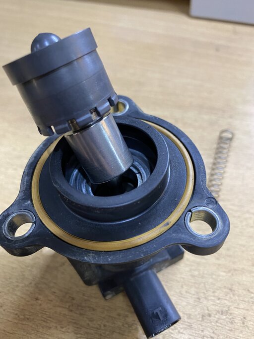

Вчера авто было с м270 ошибка такая же; виновник бейпас. Открутил, и он в руки выпрыгнул))) на фото все что было) не каким уплотнениями даже не пахло? ( мотор контракт ставили не известно где, менялся столб. Турбина со старого мотора, как так не знаю))))))
