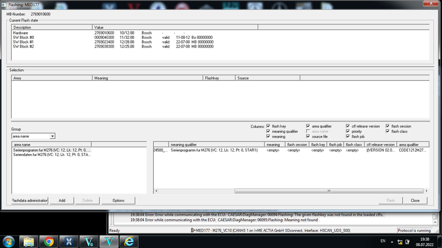

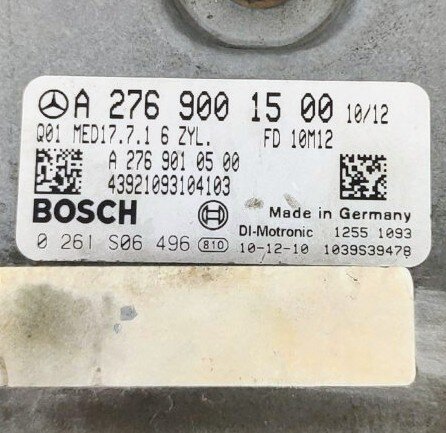

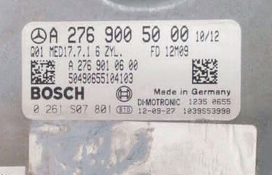

Приветствую коллеги. Авто . Вышел из строя ЭБУ двигателя, стоял A2769001500, поставили A2769005000. На этом эбу жалуется на термостат и датчик температуры воздуха в двигателе. В кодировка включил датчик массового расхода воздуха и отключил датчик температуры воздуха, результата никакого. Как я понимаю нужно залить правильные сфф файлы и закодировать, но где их взять, если к родному эбу невозможно подключиться?
