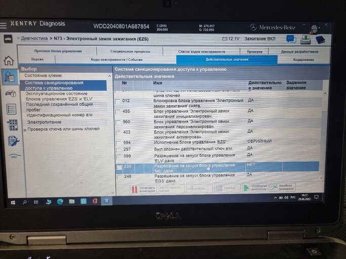

Доброго дня всем.

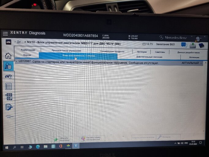

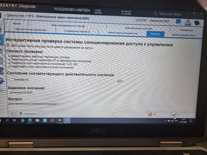

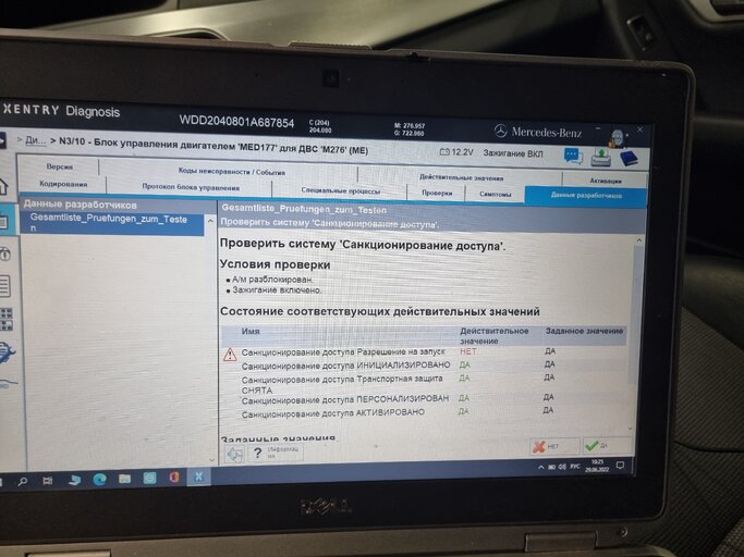

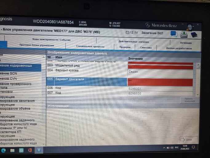

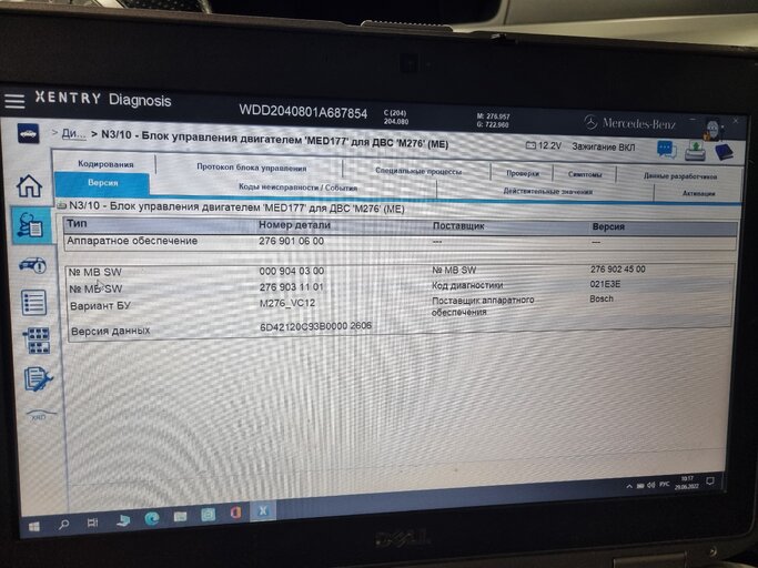

Привезли w204 276мотор из другого сервиса, на эвакуаторе, со словами моторник был весь в масле и теперь не выходит на связь, бешенно крутит вентилятор при включении зажигания. Моторник разобрал( до этого он уже вскрывался) отмыл , в диагностике он виден, болталась одна ошибка U012087(нарушена связь со стартером или генератором имеет функциональное нарушение), вылечил плохой контакт в разъем генератора. Разрешение на старт отсутствует в моторнике. Проверил все блоки, отсутствует только в моторнике , в EZS разрешение на запуск МЕ не дано. EZS всё проверки проходит с обоими ключами и отправляет искать проблемы в МЕ. Посмотрел дальше, в МЕ слетели некоторые кодировки, поправил, ничего не изменилось. Со слов хозяина, он отдавал машину для прошивки двигателя, после этого ездил больше года.
Решил пролить родным софтом, пролил, ничего не изменилось. Пробовал замыкать реле стартера и поворачивать ключ на старт, мотор крутит, но двигатель не запускает, ошибок никаких.

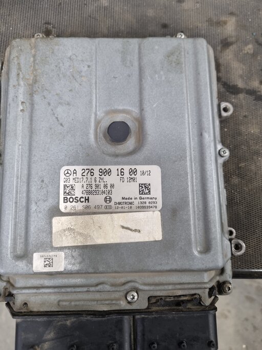

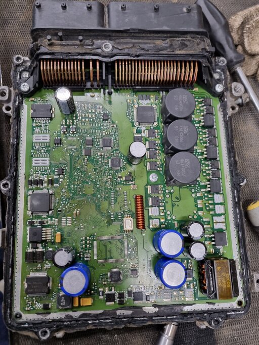

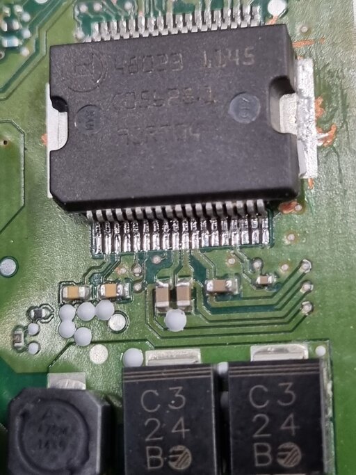

В моторнике видно что кто-то уже лазил и видна пересадка некоторых компонентов.
Подскажите, в какую сторону ещё посмотреть ? Или лучше сразу за другим МЕ идти ?
