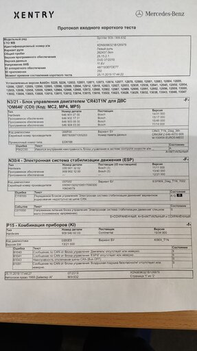

Изначально заглохла на ходу. При подключении не было связи с моторным, обрыв по кану нашел в районе левой фары.
Обрыв устранил, связь появилась. При попытке запуска стартер не срабатывает, в параметрах нет разрешения на запуск.
Нестираемая ошибка в моторном P062C00 Имеется внутренняя неисправность блока управления в системе контроля скорости а/м.
В ESP постоянная ошибка C118100 Переданное блоком управления "Электронная система стабилизации движения" вариантное кодирование недоступно по шине CAN.
Сталкивался ли кто с таким?
Возможно ли такое поведение из-за ESP и этого "Вариантного кодирования" ?

смотри истирание проводки о кронштейн ESP, запуск со сцеплением делаешь?
есп не влияет на запуск.
проверь все предохранители питания на целостность и нахождения на своих местах. то, что есп жалуется - что-то ему не хватает от мотора.

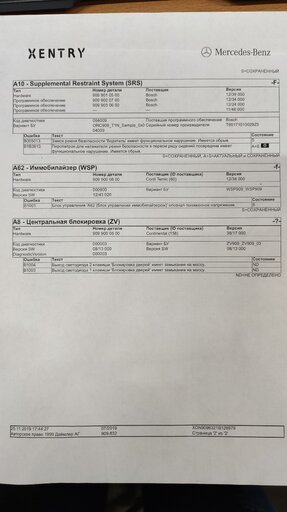

Автор, не короткий тест выкладывать надо, а экраны Санкционирования доступа из моторника, замка, иммо
Как Макс выше сказал, ЕСП в этом не учавствует.
хм. а замок уже вычеркнули из комплектации в современных авто?
Ок, посмотрю санкционирование доступа.
