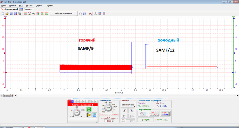

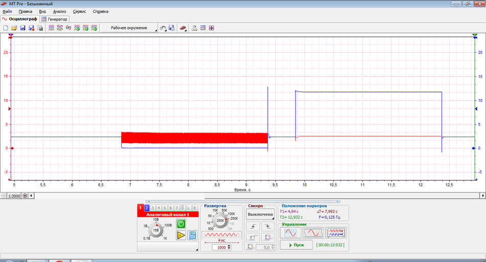

Спасибо за информацию.
Повешу осцил тогда и гляну.
А то были сомнения, что есть связь с датчиком температуры в салоне.
на открытие радиатора питания нет
