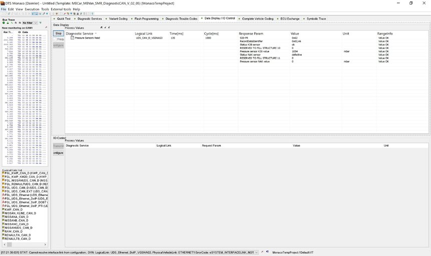

xalex Новичок Вчера в 15:10 #1 День добрый. Подключаю блок на столе. Возможно ли отобразить действительные (измеряемые) величины в DTS Monaco 8.16? Задача - прочитать значение датчика давления в плате VGSNAG3. Работаю через СМ2 и бенч-кабель. Вложения dts.JPG 363.3 KB · Просмотров: 30

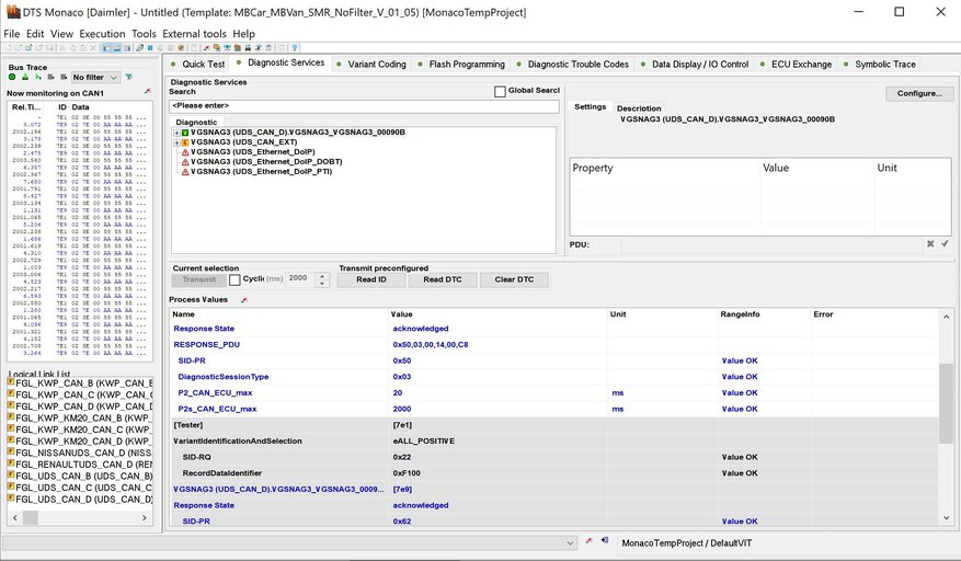

xalex Новичок Вчера в 17:03 #3 Спасибо, все было на поверхности Вложения dts2.JPG 344.5 KB · Просмотров: 33
романофф блестящий... Вчера в 17:10 #4 это ты перочиным ножиком дерево пилишь, а в других вкладках как раз нужные вещи делаются. но, если тебе так легче...
xalex Новичок Вчера в 17:24 #5 Не про эту вкладку? Ну тут тоже же надо выбирать настраивать... Вложения dts3.JPG 475 KB · Просмотров: 24
романофф блестящий... Вчера в 17:27 #6 и это, и другое - почитайте хелп, там всё написано... удобно и специально сделано. хоть стрелочный инструмент вывести с индикацией...

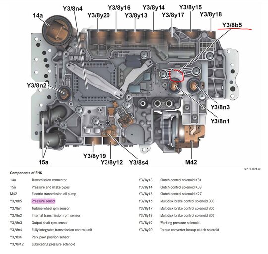

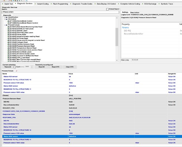

xalex Новичок Вчера в 17:28 #7 А нет информации что за NAK sensor и K38 sensor? Мне вообще посмотреть на Y3/8b5 значения бы. K38 sensor вообще показывает 1025 мбар. Атмосферное что ли.. Вложения dts4.JPG 248.3 KB · Просмотров: 14
