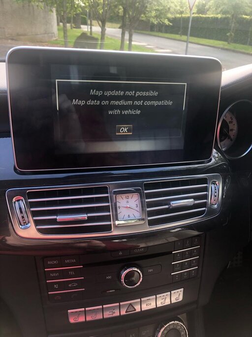

Привет, нужна помощь.
Так как в Ирландии трудно с doip, чтобы сделать обновление доустанновленого команда, а дилер смотрит косо. Думал посмотрю в сторону только карт. Скачал с Mercedes Download Manager Comand, 41.5 GB. Записал все на карточку exFAT 64gb. Вставил в команд и получил этот еррор
Вопрос:
1. Это из того что команд не имеет новейшую прошивку? Или
2. Надо загружать с усб? (Жду кабель) или
3. Менять на ведиамо что то, так ка прежде команд стоял на е Классе, а у меня цлс?
Карта sd mini xd sandisk u3 через адаптер.
Спасибо

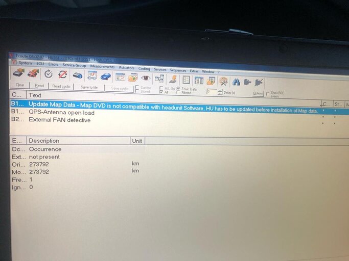

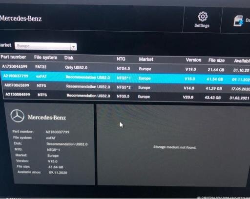

Извиняюсь. И так машина w218. Скачал это:
Тут написано что рекомендуется usb2.0 флешка. Но так как у меня пока нету usb порта подключенного, думал попробую через sd карточку. Когда всунул карточку, появилось та запись. Вот и думаю, заработает карты v15.0 если команд не последней версии. Исходя из этого и появились вопросы с первого поста.
И так, проблема скорее всего что надо обновить так как выбивает эту ошибку [emoji53]
А обновить прошивку надо покупать Doip или както обманывать дилера, что мол купил с командом и глючит телефон по блютуз.
Посоветуйте выход из положения.
Вчера такой перец приехал, проблема в неправильной форматировке флешки, переформатировали и процесс пошел )
