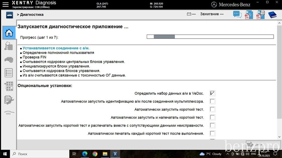

Всем всем привет! ХРТ 12.2023 работала без проблем. Устанавливал на прошлой неделе WIS ASRA Standalone 2021 и ЕРС. Сегодня нужно было подключится к авто через ХРТ, а она висит бесконечно на 1 пункте "Устанавливается соединение с а/м". Проверил систем конфиг, ключ не слетел, активация есть. Подключаюсь с помощью СМ2про, Монако работает без проблем. Подскажите пожалуйста, куда рыть? full?d=1761765170.jpg
Очень может быть что прилетел аддон и прикончил логин
Окно логина у меня пустое, логин и пароль не ввожу
