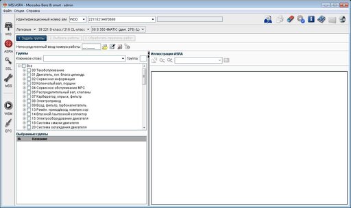

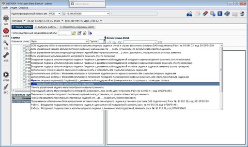

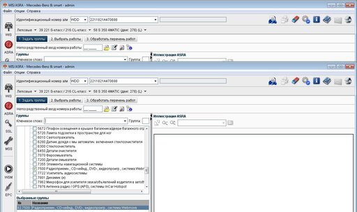

Не первый раз сталкиваюсь с проблемой. В Wis нахожу описание работы по номеру документа и при переходе в Asra не могу увидеть нормой часы по этой работе. То ли м программой проблемы, то ли я неправильно что-то делаю

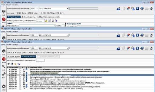

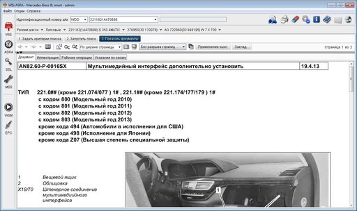

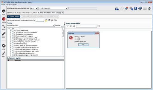

82.8260 - это ты где взял?
работы подбираются в ASRA не по номеру документа. и к нумерации документов ремонта нумерация работ мало привязана.
82.7561 - вот работа по доустановке медиа интерфейса.
Это я взял из названия документа в Wis. Осознаю, не правильно понял. Хорошо. Откуда брать непосредственный номер работы?
