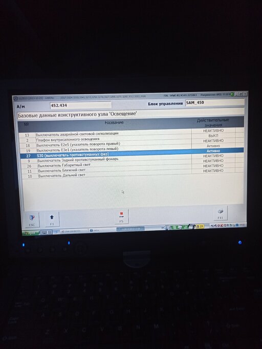

Das показывает что включен левый поворот и противотуманные фары хотя всё выключено. Где ещё смотреть?

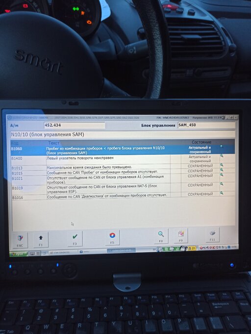

на скринах у вас актуальные значения, которые SAM получает (или ему кажется, что он получает) от выключателя
проверить проблема внутри SAM или нет - отключить разъём который идёт на SAM от выключателя (на SAM отключить). может это какая-то сигналка левая стоит и гадит.
