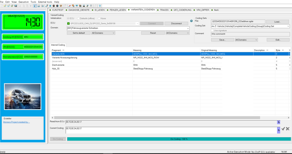

В блоке подвески кто то наковырялся - было снесено все.

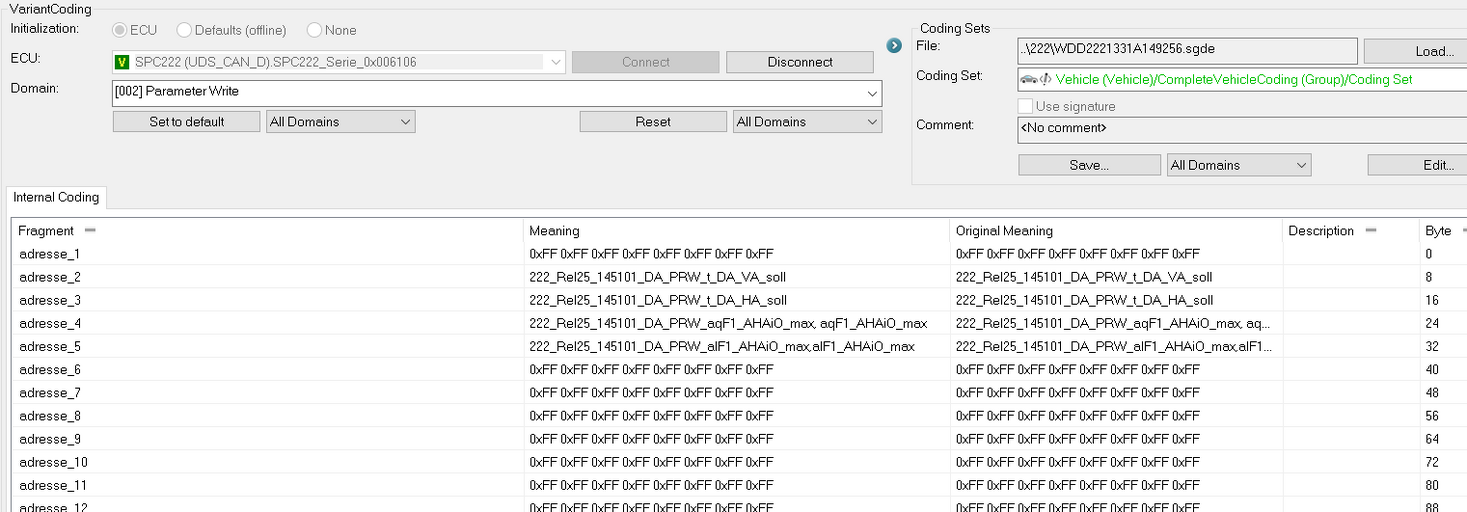

Взял за основу кодинги и софт от близкой машины WDD2221331A149256
Софт лег ровно. У кодингов два домена
Первый домен закодировался нормально
Не обращайте внимания на вин тачки который стоит на скрине - это я экпериментировал
А вот со вторым доменом возникли проблемы
Стояло так

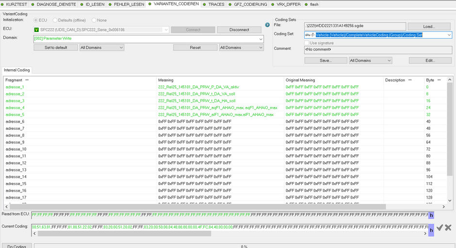

При кодировании из машины вин в первом сообщении, значения должны быть такие

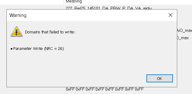

выскакивает ошибка
В тексте звучит так
VariantCoding: Parameter_Write - Failure Prevents Execution Of Requested Action (26)

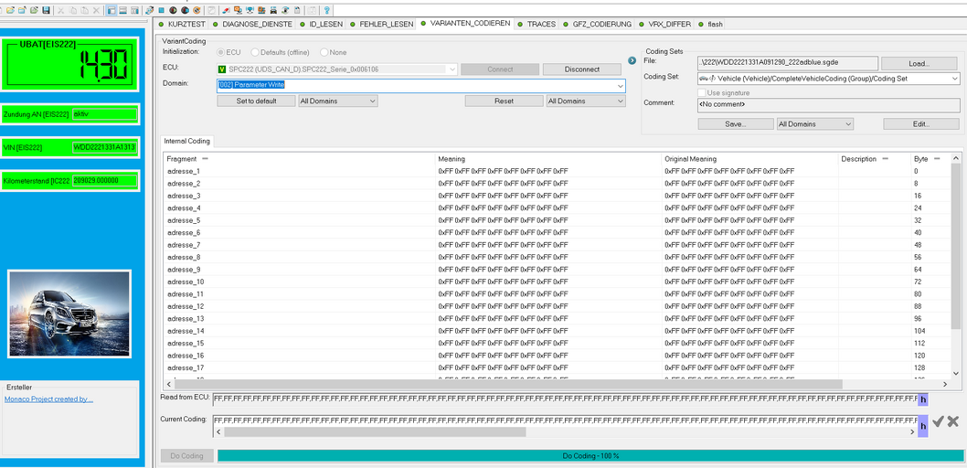

Если в адресе 1 убрать изменение, то остальные кодируются
Первый никак
По итогу у меня осталось вот так
Что я делаю не так, почему не прописывается первый адрес.

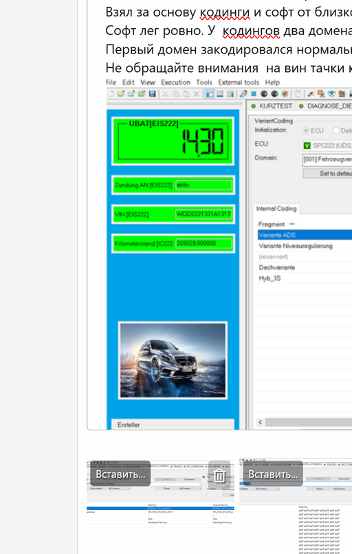

ПРошу прощения за стиль моего сообщения - просто не разобрался как расположить текст и картинки друг за другом
Хардверсия блока 2225450016
софт 2229029007
во вложении внизу кнопка вставить. на неё наводишь мышкой - и там либо миниатюру вставить или полное изображение в место , где курсор стоит.
