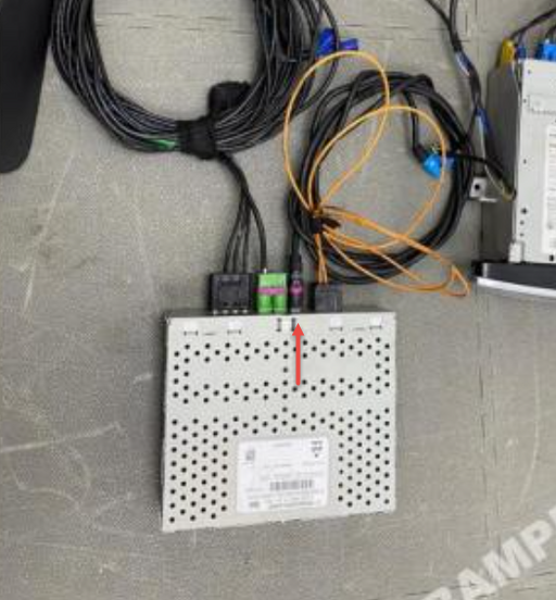

Совместимы ли между собой тюнер A2229007707 (заявлен как W222 2016 г.в.) и любой comand 5.1 от позднего W212, W218, CLA и т.п.
По EPC не очень. По факту тоже? Спасибо

Именно A2229007707, скрин в первом сообщении с него. Продается недалеко от меня с комплектом проводов. Про качество фото знаю, но лучших нет.
По разъемам одинаковый с "родным" 5.1, но не совсем. Обозначенный красной стрелкой разъем отсутствует на "родном" тв-тюнере.
Для примера "родной" тюнер для 5.1 (например A2229009111, тут ТВ + DAB) -
