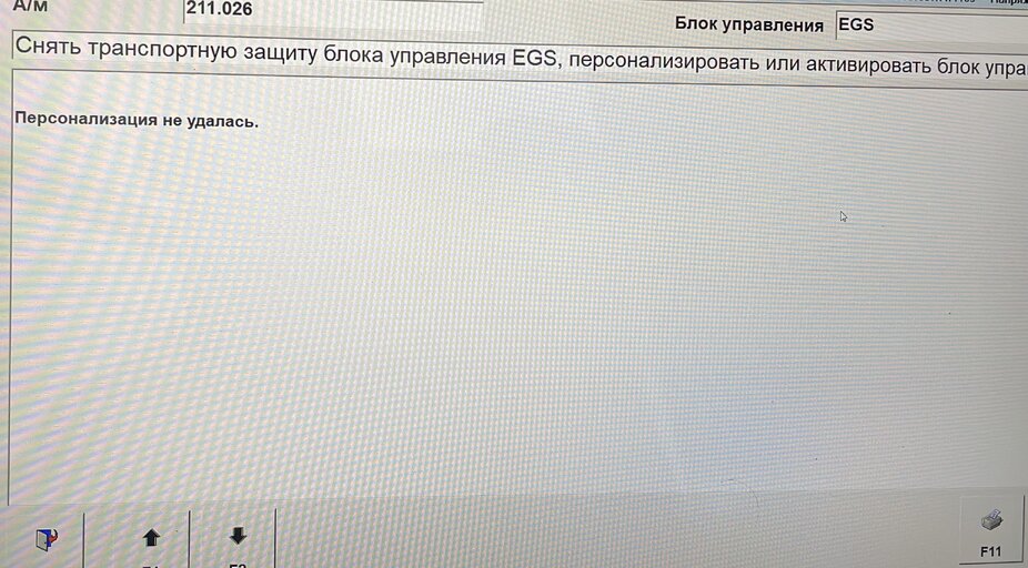

Приветствую. Ставлю плату Vgs2 с w207 на w211 после снятия транспортной защиты ошибка персонализации.
Такая же история и с платой vgs3 тоже с 207 но уже на другой w211. У 207 другой блокиратор, может в этом причина? E4B7A849-D461-463D-80D5-2C66D899CB84.jpeg

Т.е. для плат с 207 сначала нужно прошить их, потом поменять кодировку,. До этого с 211 и с 219 vgs2 получалось сразу персонализировать.
Еще такой момент. В платах с 207 транспортная защита получается уже снята. Сразу спрашивает «желаете персонализировать»? Про транспортную защиту не спрашивает.

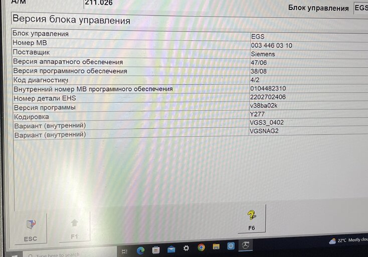

прошивка и кодировка определяет тип шины CAN. КМ или PT.
на них РАЗНЫЕ сигналы от замка.
на 207 - PT, на 211 КМ.
Супер. Спасибо!!! А где найти cbf файл прошивки для vgs3?
Получается, что прошивка 0104482310 или кодировка y277 мне не подходят. Осталось понять на что их поменять

Ставлю 722.9. В коробке стояла плата vgs2, но плата нерабочая. Хочу поставить vgs3, 0034460310 На гидроблоке номер 2202701306
