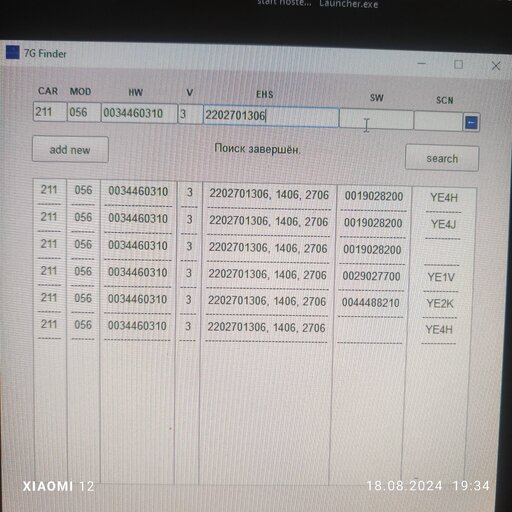

ehs неизвестен.Купил 7gfinder и вот что он показывает
хотелось бы узнать какая из них правильная,чтоб потом не было казусов.
Номер EHS плата дохлая и на связь не выходит
кто нибудь сможет помочь узнать какая кодировка с завода стоит на этом ведре по vin?
Неверно цифры поставил в таблице
Вот твои кодировки
Если SW бы написал , варианты уменьшились
Пробуй по очереди , если по Вин никто не подскажет

огромное спасибо
огромное спасибо
0335457332;0084486010;GSG/0084486010_001.CFF;;1;NAG2;;BM=211.056|211.256,EHS_HW=2202701306;;A28_J-PLATTE;
вот такое было с гидроблоком который у тебя стоит - на старой плате.
0034460310;0019028200;GSG/0019028200_001.CFF;;1;NAG2;;BM=211.056|211.256,EHS_HW=2202702706;;A92_J-PLATTE;
вот такое с новой.
ehs смотри через Epc
вот спасибо большое.как всегда выручили
