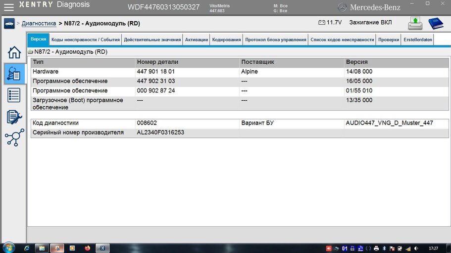

Изначально бус грузовой. Человек использует его как пассажирский. Поставил сидушки, установил 2 задних динамика как в версиях V-class. Они не работают, играют только передние. Попросил посмотреть может в кодировках можно включить. В xentry в кодировании ничего нет, кроме ввода в эксплуатацию, обновления и разблокировки (зачем-то) блока. Пробовал Ведьмой подключаться как HU25, HU45, HU5. Не вышло. Я так понимаю про cbf можно забыть?

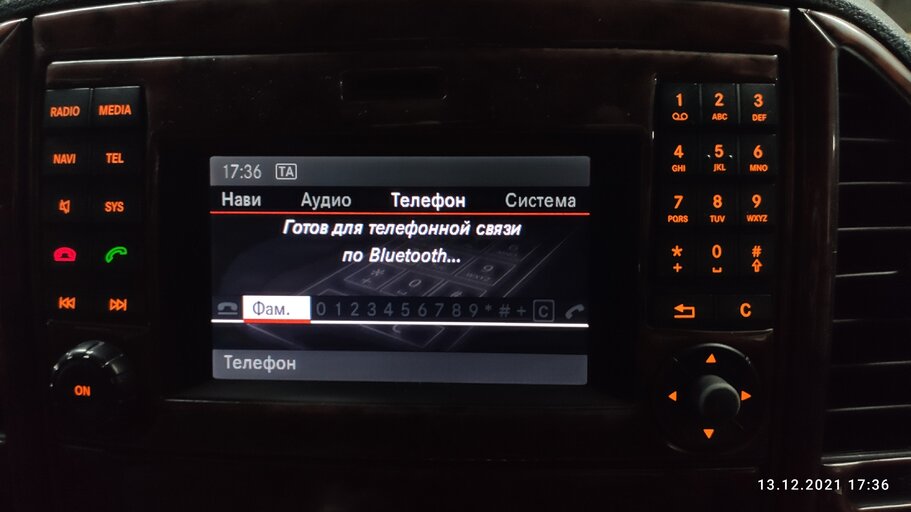

Пробовал прям на магнитоле 1+#+положить трубку - инженерное меню не включилось.
Подскажите, где найти нужные кодировки и есть ли они вообще? Можно ли сочетанием клавиш зайти в инж меню как-то? Или нужен только Monaco с smr-d?

AUDIO447.smr-d ? А вообще динамики кодируются? Или может просто неправильно подключили...
вот скажи что проще - запустить поиск в винде и найти заветные audio447 в поиске или набивать букафки в нескольких постах и ждать что может быть кто нибудь ответит? да и кто из землян, здесь присутствующих, обладает даром дистанционного проникновения для контроля подключения четырех проводов для задних динамиков?
ps удивляюсь иногда сдержанности Макса (вспоминая его деятельность на бенцклабе:))
и что мешает слева по значку щелкнуть и глянуть топологию, а там нормально показывает, какой файл используется
