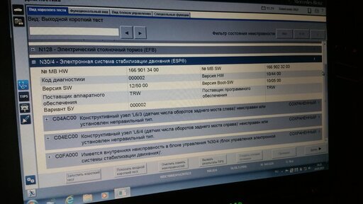

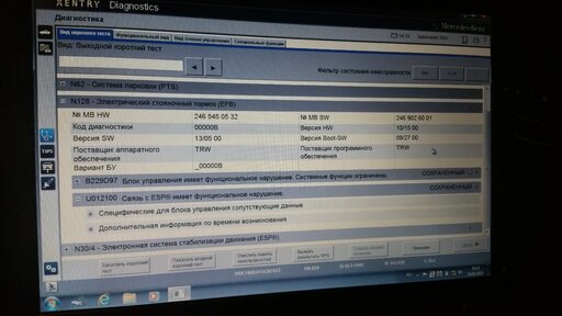

Всем привет! Есть проблема с GL166 при езде ни с того ни с сего вдруг как будто отрабатывает ESP только зад загорается ручник (но на ручник не встаёт а продолжает двигаться ) третий тормозной фонарь ну и вся курсовая и еспи. Можно заглушить завести вроде всё горит но с движением погаснет (алгоритм пока не понимаю) ошибки такие

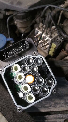

Была недавно такая машина, ESP не с того не всего отрабатывала,иногда даже на стоячем авто как не странно. в итоге замена электронной части помогла. в старом блоке была микротрещина и маленькие капли воды.
